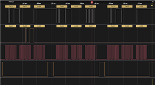

    你好-我设置逻辑分析器,有时没有错误,然后重置后,许多错误。
    下面是一个错误情况的屏幕截图-一切看起来都很好-除了部件忽略我...

    尊敬的 James Sullivan73:
    感谢您提供所需的信息
    我唯一注意到的是、最后一个 SCLK 下降沿与 CS 高电平之间的时间很短。
    此规格取决于时钟频率、周期为390ns。 因此、您需要7*390ns = 2.73us (最小值)才能满足此阈值。 我无法从您发送的图片中确切看出、但似乎延迟时间非常接近这次。 因此、我唯一建议的是增加代码中的此延迟时间、或提高 CLK 速度、以查看这是否有什么不同
    -Bryan

    我测量了时间,它超出了规范。
    我增加了延迟-到目前为止我还没有看到这个问题!

    我更正了时间后、没有发现问题再次出现。
    感谢您的帮助!!
