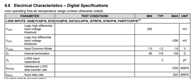

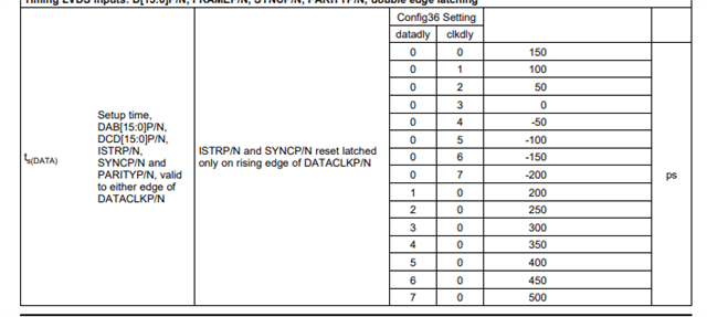

尊敬的团队:
对于 SI 检查、您能否提供插入损耗和回波损耗限制以及
P/N 的 LVDS 接口的眼宽和眼高: DAC34SH84
    您好:
    您可以使用 DAC34H84/SH84 IBIS 模型对 LVDS 接口进行仿真
    https://www.ti.com/lit/zip/slam078
    您需要确保您的设计满足以下最小 LVDS 摆幅以及建立/保持时间规格

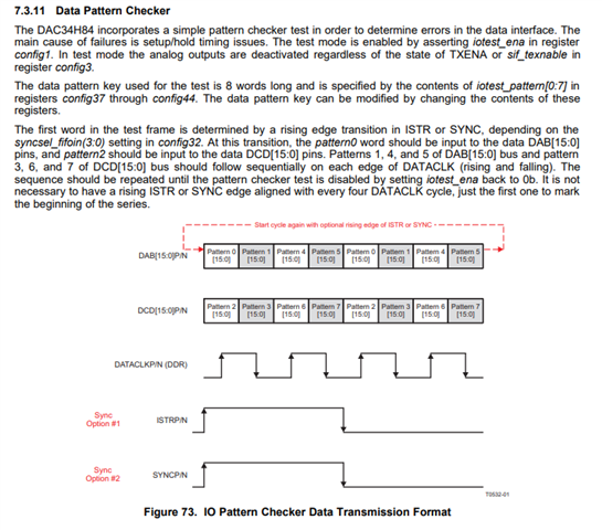

    请使用数据模式检查器功能来检查误码率
