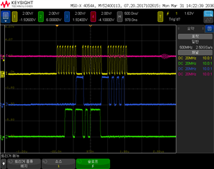

我想验证定制电路板上 MCU 和 ADS8168之间的通信。
因此、将0x0080AA 写入 REG_ASSECC、并预计读取0xAAXXXX。
但是、它似乎正在接收垃圾数据。
-Write 0x0800AA
-写入0x100000并读取0x03E000
Ch1:时钟
CH2:MOSI (ADS8168 SDI)
CH3:MISO (ADS8168 SDO-0)、 SDO-1悬空
Ch4:Cs.
有什么想法这里的问题可能是什么?

    只是为了确认、您正在写入和读取"REG_ACESS"寄存器?
    根据表6-8和第7.1.1节、写入 "REG_ACESS"(地址0x00)应该为0x0800AA、读取0x100000、然后是第二个帧来读取寄存器内容。
     您的问题
    Unknown 说:
    然后更接近您分享的示波器屏幕截图:
    [报价 userid="648568" url="~/support/data-converters-group/data-converters/f/data-converters-forum/1494759/ads8168-failed-to-read-reg_access-register ]-Write 0x0800AA
     后者是正确的,但从查看您的第一次示波器拍摄,似乎0x0080AA 实际上正在发送到设备。 您能否请确认发送了0x0800AA 命令、然后确认返回数据是什么?

    嗨、Yolanda。
    如您所述、我使用了错误的命令和地址字段。
    现在、我可以自由读取和写入寄存器。

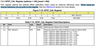

    2. 是否正在使用内部基准、或者为此器件提供外部基准?
      1. 在第3步中、启用除 ref/2外的所有选项、这意味着启用 ADC、内部基准和基准缓冲器。 如果您打算使用内部基准而不是 ref/2、所有这些都很好。 但在步骤5中、可以 通过写入 OFST_CAL 寄存器来设置外部基准的偏移校准。
      2. 如果您使用的是内部基准、请跳过步骤5并告诉我这样是否解决了问题、或者如果您提供了外部基准、请调整步骤3以使内部基准断电。

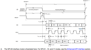

    4. 另一点我想确认、假设器件的唯一配置是共享的配置:
      1. 所有 SDO 配置都是默认配置? SPI-00、SDO-1是 Hi-Z、单个数据速率、左对齐数据帧、没有固定数据输出长度?
      2. 在步骤4中、您将数据输出格式配置为 ADC_DATA (16位)+ Ch ID (4位)+ Device Status (4位)+ Ch Config (2位)、从而使总数据输出帧长度= 26位。
        1. 读取数据时、是否有足够的时钟来读取完整的26位帧?
        2. 此处要检查的另一个事项是满足器件的时序要求、尤其是 THT_CKCS
      3. 确认所有的时序规格并确保有足够的时钟是这里的第一步、另一个选项(如果当前数据帧为24位)是尝试将 DATA_OUT_FORMAT (DATA_CNTL[5:4])设置为0xb、然后查看是否修复了问题。 或者配置数据帧以允许26位帧。
      4. 您能否分享所使用的时钟速度和 SPI 配置以及数据帧宽度? 或者、您在步骤8之后看到的数据的屏幕截图?

    跳过步骤3和5后、自动模式已激活、并且成功接收到通道信息。
