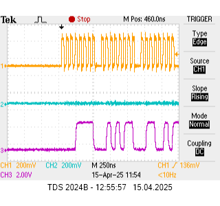

    示波器图像显示了读取的此类数据、遗憾的是、我目前只在该分辨率中有此类数据。 在橙色 SlCK 中、以蓝色 SDI 和紫色 SDO (START 在1ms 之前设置为高电平)。 如果需要高分辨率、我可以尝试组织一个更好的范围。 我将多路复用器配置为 MUX_OFFSET_TEST、读取值为 ffffd1。
    在之前的测试中、我遇到了帧同步问题、尤其是在读取数据后写入寄存器时(我总是通过之后读取寄存器来验证更改)。 我按照您的建议用重置帧解决了此问题。 从我的角度来看、不同步的测量字节很难错过、因为我总是读取数十万个值、并且移动字节将导致完全任意计算的电压。

    O.K.、明白您考虑的是重复数据、在这种情况下、可以忽略 DRDY。  如果您以比输出数据速率更快的速率读取数据(默认值为400ksps)、有时会收到重复的读数、但您应该在进行额外的读取后始终获得正确的输入值。  上面的示波器图像显示的输入值接近零、略微为负。  如果使用4.096V 基准值和1倍的标准输入范围(上电复位后的所有默认值)、则上述示波器捕获的输入电压电平约为-22.95uV。
    为了进行调试、请使用示波器捕获具有非零直流输入电平和4.096V Vref 的 SCLK/SDO、然后重复此操作、Vref 等于2.048V。  如果我们看到 ADC 的输出代码大致正确、那么您便知道转换数据的代码中存在问题。

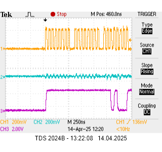

    我获取了不同电压基准(左侧为4V、右侧为2V;输入为100mV)下的 ADC 读数。
    4V 时的读数为0x1c4071、2V 时的读数为0x1e5665。 据我所见、通信正常、但我想我找到了导致读数错误的原因、这也会导致增益系数为9 (由于我使用的是实验室电压源、因此与我的1k/10k 增益级相比、源电阻应该可以忽略不计)。
