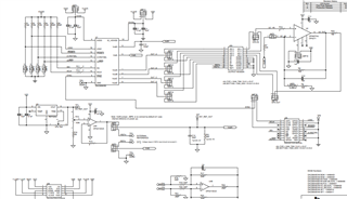

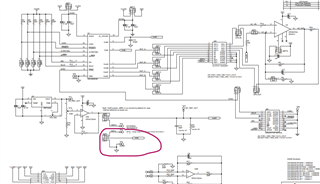

    您说 ENABLE 保留为默认值(不由 Arduino 驱动)、但 EVM 上有两种可能的默认状态。 所有数字信号也是如此。 您能否确保 JMP1 - 4配置正确? ENABLE 应接地(JMP1闭合)、JMP3应打开、以便您能够通过代码驱动 RST。
    请确保、该 EVM 上没有板载电源(除了基准)。 是否从外部提供3.3V 和5V 电压?
    JMP9为 VREFL。 您的测量位置是否正确?

    1. 我目前正在使用 JMP1–JMP4的默认设置、因为我并不完全知道所需的配置。
    2. 使能 节点 GND 、和 RST 保持打开(JMP3打开)。
    3. 我正在提供 3.3V 至 IOVDD 5V 至 AVDD 使用外部电源。
    4. 对我之前的消息中的混淆表示歉意—我实际上是在测量输出 JMP11
    您能分享的建议配置吗 JMP1–JMP4 ? 此外、我还附上了 SPI 时序图—您能帮助验证它是否正确吗?
    Amara Rakesh
    您好 Amara、
    如果您想通过 Arduino 控制信号、请让跳线保持打开状态。 如果您不是通过 Arduino 控制信号、则应闭合跳线以将信号接地或使其保持开路、从而将信号上拉至 IOVDD。 您需要使能端和 LDAC 接地、RST 连接到 IOVDD 才能正常运行。

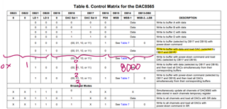

    您好 Amara、

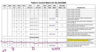

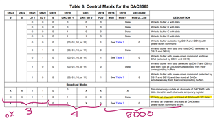

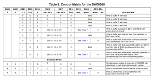

    每个 DAC 通道都有一个临时(缓冲器)寄存器和一个有效寄存器。 您之前执行的命令是将临时(缓冲区)寄存器数据加载到活动寄存器中、从而更新输出。 如果代码0位于临时寄存器(默认)中、那么您只需将0移动到有效寄存器、而这些寄存器将将输出设置为0V。
    此命令矩阵应帮助您了解要写入哪些代码:
    0x348000会触发高亮显示命令:
    如果您希望使用0x30000使用来自其临时寄存器的数据更新所有输出:

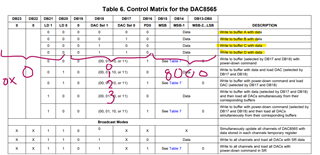

    您需要首先写入每个临时寄存器、并使用 DB18和 DB17选择要写入的通道:
    您还可以写入每个通道的临时寄存器、并通过以下命令同时更新仅该通道的输出:
    最大基准电压由以下条件决定: AVDD–(VREFH + VREFL)/2 > 1.2V。  从技术角度而言、最大电压为 AVDD、即 VREFL 为 AVDD/2。
