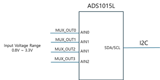

我的客户正在寻找一款具有 I2C 接口的4通道 ADC 产品、它可以接收模拟多路复用器输出作为输入来监控各种类型的电压电平、如下所示。
他们选择的 ADS1015L 是否是最适合此应用的产品?  如果有更合适的产品,请推荐它。
谢谢你。
    你好 JH Shin、
    ADS1015L 当然符合这一说明。
    I2C 总线是1.8V 吗? ADS1015L 支持1.8V I2C 总线、如果不需要1.8V I2C 总线支持、则可以轻松使用非"L" ADS1015。
    是否有任何其他要求? 什么是应用程序?
