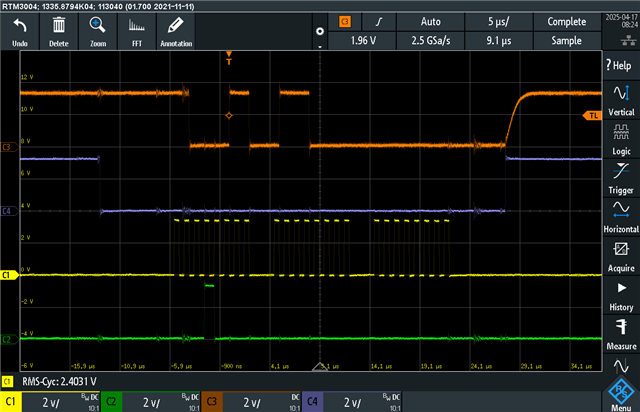

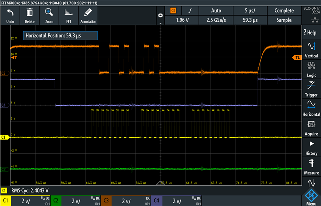

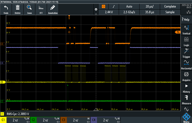

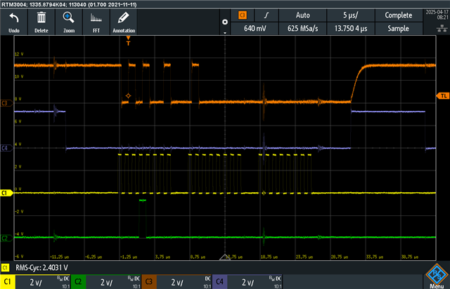

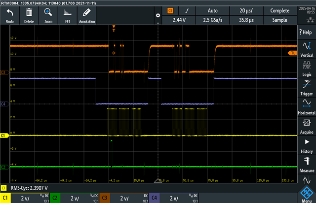

我们在项目中尝试使用 ADS7028传感器进行 ADC 读数。 但通信存在问题。 简而言之、我们似乎无法向 ADS7028的寄存器写入任何内容、当我们回读同一寄存器的内容以进行调试时、内容会不断变化。 这可以从随附的图片中看到。
在这些图片中、会针对 系统状态寄存器发送寄存器读取命令。 但从图中可以看出、从 ADS7028接收到的数据会针对每条消息而发生变化。
橙色:来自 ADS7028的数据
蓝色:芯片选择
黄色:SCLK
绿色:来自 MCU 的数据
我们真的困难重重、因此感谢您提供的任何帮助。
谢谢。

    感谢您的联系。 您是否能够发送一些更放大的通信图片、并且可以清楚地看到 SCLK 转换? 或者、如果您有可用的逻辑分析仪捕获结果、最好也是这样。

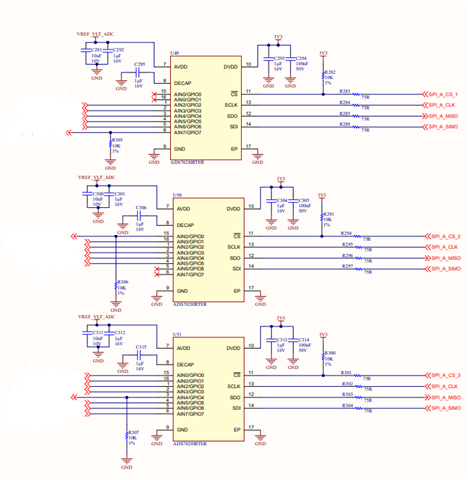

    ~、我注意到的一点是、ADS7028 SDO 在 Δ V CS 变为高电平后的上升时间相当慢。 仅靠这一点可能不是问题、但您能否分享原理图或这条线上的上拉电阻值?
    Joel

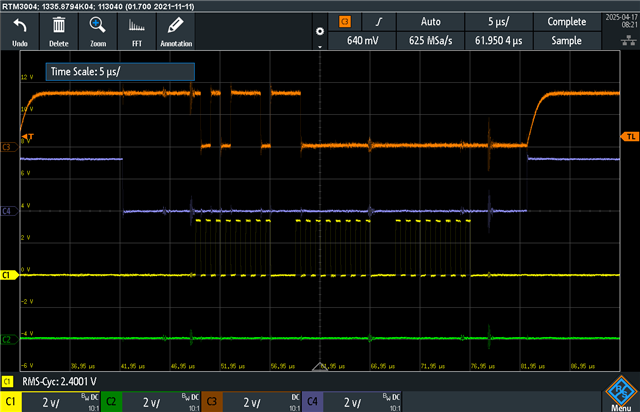

    嗨、Joel、
    为了放大更多信息、我将它们都分为两部分。 一个用于读取寄存器命令、另一个用于结果。 他们可能与旧照片略有不同,这是奇怪的,正如我所说的。 这是我最能放大的、比这更重要的是、数据不能放入屏幕中。
    第一个查询:
    第二个查询:
    即将到来的数据部分的作用很奇怪。 但我不确定我们是否有逻辑分析仪。
    对于 SDO 的上升时间、我在片选切换之间实现了延迟、以确保器件可以获取正在进行的操作。 我相信在芯片选择切换之前和之后、它们都是5us。 对于上拉、我们在片选通道上有10k Ω 电阻器。
    ADS7028的原理图:
    由于机密性、我不得不省略左侧、但如果没有交叉点、它们就会连接在一起。
    谢谢。

    您的控制器上的 SPI 模式配置似乎不正确。 ~情况下、ADS7028在 SPI 模式0 (CPHA = 0、CPOL = 0)下运行、其中 SCLK 在 Δ i CS 处于非活动状态时处于空闲状态、数据在前沿(在本例中为上升沿)捕获。 ADS7028器件在 SCLK 上升沿从控制器读取 SDI 数据。 因此、需要一定的建立时间来确保 SDI 在 SCLK 上升沿之前保持稳定、并且 SCLK 下一个上升沿的数据通常会在前一个 SCLK 下降沿改变。
    目前、SDI 看起来与 SCLK 上升沿同时变化、因此 违反了建立时间。 这应该相对容易改变。  假定其他一切都正确、这将解决您的问题。 如果您 有任何其他问题、请告诉我。
