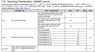

我刚刚开始开发一个使用 ADS8584以10kHz 的频率并行对4个模拟信道进行采样和转换的应用。 我使用连接在一起的两个信号 CONVSTA 和 CONVSTB (CONVST)来触发转换。 然后、我通过 SPI SCK、MISO 和 CS 读取数据。 如数据表中所述、自 CONVST 的上升沿起、转换   所需的时间等于 tconv、与信号忙高电平的持续时间相对应。  在 tconv 之后、我可以读取将 CS 置于低电平并移动 SPI SCK 以启动 SPI 传输。
数据表提供了 tconv 时间作为过采样位的函数、但该表仅显示 典型值 数据表中找到 最大值 RTD 电阻值。 为了确保所有4次转换都已结束、我需要 最大值 RTD 电阻值。 如果可以提供这些值、请咨询技术支持。
或者、是否唯一可用的选项是与 BUSY 信号下降沿的同步、而不是等待 tconv_max?

    欢迎来到我们的 e2e 论坛!  我目前没有 ADS8584S 的最小/最大转换时间值可供分享、通常根据内部振荡器的修整范围、该值与典型值相差+/-300nS。  为确保您获得来自所有四个通道的当前数据、最好使用 BUSY 信号作为主机处理器的中断、以开始回读数据。  当两个 CONVST 输入连接在一起时、BUSY 指示器会让您知道所有转换何时完成。
