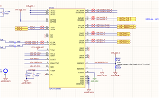

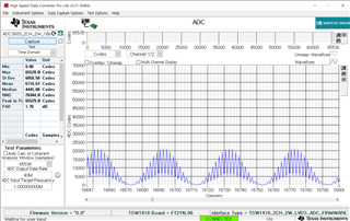

您好 TI 支持团队:
我目前使用 TSW1418EVM 来评估具有2线 SLVDS 接口的 ADC3583。 正在使用 High-Speed Data Converter Pro (HSDC Pro)软件测试该设置、以直观地显示输出波形。
但是、我观察到纹波噪声或叠加在输出数据波形上的意外波动。 这种噪声使得准确解读信号变得困难。
我非常感谢您提供有关这种波动的潜在原因的建议以及减少或消除这种波动的建议。 这可能与 HSDC Pro 中的电源完整性、信号完整性(例如 SLVDS 终端或路由)或其他一些配置问题有关?
我随附了与测试相关的原理图、数据采集设置和配置文件、供您参考。
感谢您的支持和指导。
通道数 2.
位数 16
ADC 输出数据速率 40MHz
详情 通道1 通道2
最小值 32481. 32768 代码
最大值 54353. 32768 代码
ST 开发 6809.53 0 代码
原理 39469.22 32768 代码
RMS 9553.81. 0 代码
峰峰值 21873 1. 代码
标准 1.17 不适用 dB

    尊敬的 Myoung:
    感谢您发送编修。 信号中的纹波确实可能是由信号完整性、电源完整性或 HSDC Pro 引起的。 为了找出问题的原因、您能帮助我进一步了解您的设置吗?
    由于您分享了原理图、我假设您已经使用 ADC3583构建了自己的电路板。 是否正确、或者您使用的是 ADC3583EVM 板?
    您还能分享一下用于生成 ADC 输入信号的内容吗?
    另请注意、TSW1418从未正式与 ADC3583搭配使用。 我们从未使用此 ADC 系列对 TSW1418进行过测试、因此我非常惊讶您能够完全采集数据。 此外、我们已淘汰此电路板、不再提供支持。 您能给我分享一下 TSW1418与 ADC3583搭配使用的位置信息吗? 我想确保我们的文档已更正。 请分享这些问题的答案、我们可以探索如何继续。
