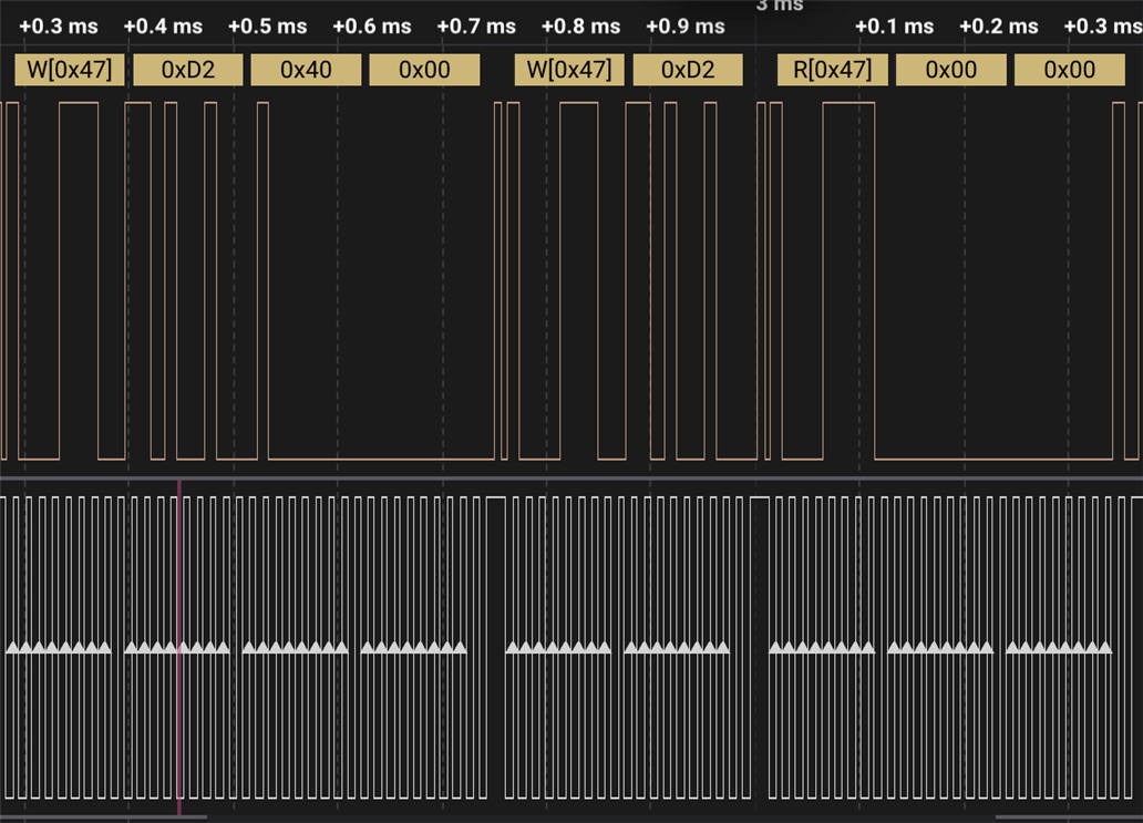

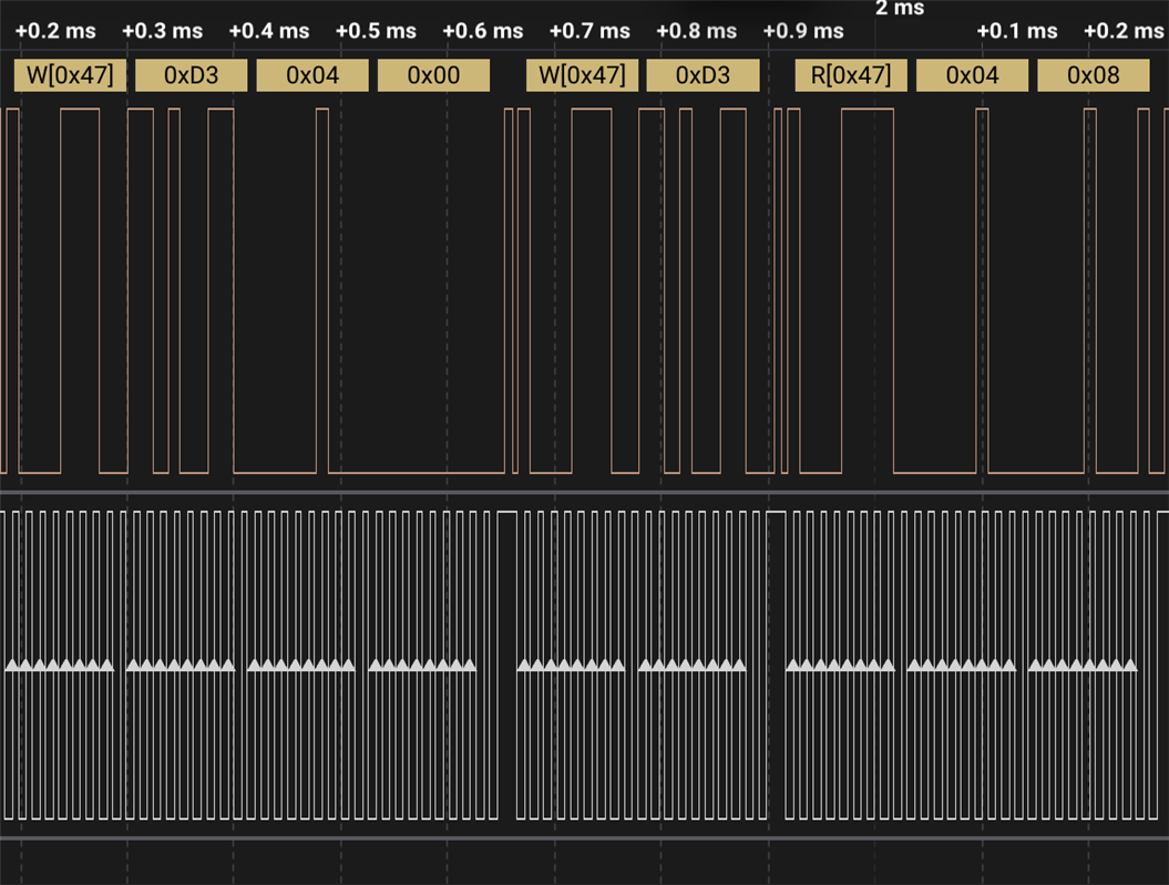

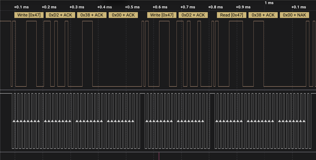

我正在尝试按照 Katlynne 在此 论坛上的响应中提供的伪代码更改 I2C 器件的地址。 在审核我的实现后、给出的说明中似乎存在错误。
响应提到、要配置 CONFIG2寄存器并将 GPI_CONFIG 设置111b、我应发送0x3100。 但是、在查看数据表后、我相信要发送的正确值是0x3800
我已经读回寄存器以验证数据是否正确写入。 当我将 GPIO_CONFIG 配置0b111并将 GPIO_EN 配置为0b1时、我可以正确读回这些值。
  • GPIO_CONFIG 至0b111将0x3100写入 CONFIG2寄存器(0xD2)
  • GPIO_EN 至0b1、将0x0400写入触发器寄存器(0xD3)
但是、当我将 SLAVE_ADDRESS 写入  CONFIG2寄存器(0xD2)时、读取寄存器会显示其保持为0。
我不确定在尝试更改地址时是否遗漏了任何步骤或执行了错误操作。

    您好、Jon、
    您对这个拼写错误很了解。 0b111至 GPI_CONFG 在寄存器中为0x3800。
    您是否使用广播寄存器读回?  如果是、您将尝试同时从两个不同的器件读回。 由于 I2C 是开漏、因此位0将始终优先。 您是否在完成整个序列并保存 NVM 后确认可以(或无法)使用 I2C 地址0x49与 DAC2通信?
    Katlynne
    尊敬的 Katlynne:
    我设法解决了这个问题。 我已验证可以更改 DAC 地址、但在修改后发送命令时:
    //将 GPI_CONFIG 更改为000b
    Wire.beginTransmission(I2C_ADDR_BROADCAST);
    wire.write (byte (0xD2));// CONFIG2寄存器
    wire.write (byte (0x00));// 将 GPIO_CONFIG 设置为0b000
    wire.endTransmission();//停止传输
    DAC 地址将复位、恢复到其默认值。 为了解决该问题、我不会将 GPIO_CONFIG 广播到0b000、而是将其发送到 I2C_ADDR_DAC1。 我知道、如果两个 DAC 的 GPIO 都设置为低电平、则不应更改 DAC 地址、但仍允许更改。
    另一方面、我在 NVM 写入操作方面遇到问题、因此决定不发送 NVM 命令。
    Jon
