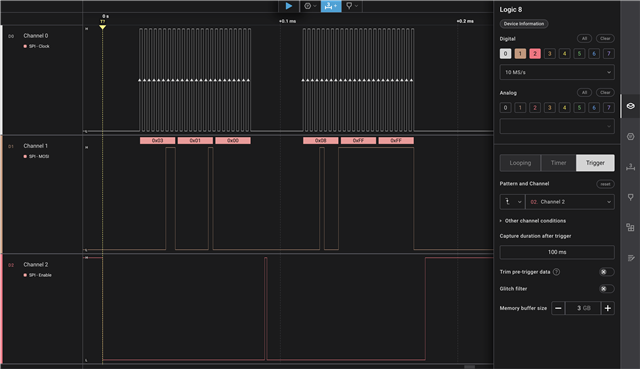

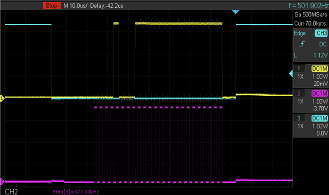

我 还用示波器和示例附加了 SPI 传输的一些数字捕获:
如您所见,一切似乎都正常工作,然而,我不知道为什么芯片没有响应... 它可能会损坏吗?
    Maxim、

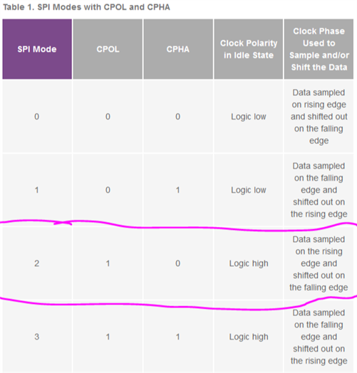

    我首先看到的是、连接到 SDIN 的 SPI 传输设置不正确。 SDIN 上的数据与 SCLK 的下降沿同时变化、对于该器件、SDIN 应在 SCLK 的上升沿变化。 这意味着 SPI 模式是错误的。  控制器设置为模式0、应将其设置为模式1或模式3、其中数据在 SCLK 的下降沿读取。

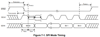

    下面是 DAC80501的时序图。 只需确保示波器与图匹配。

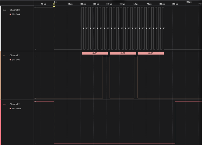

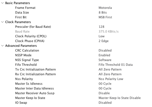

    我已将 SPI 的模式更改为1 (CPOL = 0、CPHA = 1):
    这就是我通过数字分析仪得到的结果:
    如您所见、似乎是在向芯片寄存器写入正确的数据。 但是、2、5V 仍在那里。

    我在图中注意到的一点是/CS (/SYNC)和 SCLK 在图中同时发生。 如果/CS 首先下降、则该重合边沿可能会被解释为第一个 SCLK。 这会将寄存器中的数据移动1并更改通信。
    如果在/CS 变为低电平之前无法使 SCLK 处于空闲状态低电平、则可能需要将 SPI 模式更改为3 (此时时钟在空闲状态下保持高电平、数据在下降沿传输)。 要测试的另一件事是使用 EVM 并通过 USB 电缆连接 GUI。 这样应该能够正确控制 EVM。 能够与 EVM 通信并控制这些功能后、就可以使用逻辑分析仪显示 SPI 通信。 之后、您将能够使用分析器图作为模板来匹配通信。
