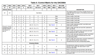

我是否可以知道 如何正确控制 DAC8564?
上电 DAC8564后、何时可以向 DAC8564发送命令?
    您好 Alex、
    表5显示了该器件的命令矩阵。 DB23至 DB16控制该命令、DB15至 DB0是 DAC 数据。
    SYNC 必须为高电平至少40ns 才能发送 SPI 命令。 在电源电压达到其最终值后等待至少40ns。
