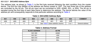

我正在 为我的工程使用两个 DAC80502、在该项目中、它通过 I2C 模式连接到 MCU。 应该为两者提供什么地址、在这种情况下应如何联系?
    嗨、Hridya、
    您可以将这两个器件上的 A0引脚连接到 AGND、VDD、SDA 或 SCL、最多获得四个 I2C 地址:
    0x48、0x49、0x4A 和0x4B。
