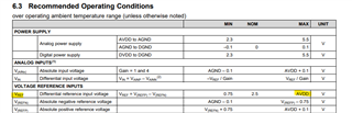

您好、
ADS1219与 AVDD 一同使用、DVDD = 5V。
我想将在2.5V 基准电压±1.8V (4.3V 至0.7V)下运行的差分输出输入到 AIN0和 AIN1。
2.048V 的内部基准电压不足、因此我计划将外部基准电压连接到 VAINP 和 VAINN。
(VAINP-VAINN 的最大值为3.6V。)
如果外部基准电压为3.6V 至5V、是否可以正常工作?
(例如、基准电压为4.0V)
还是必须介于4.3V 和5V 之间?
(例如、基准电压为4.5V)
Koji
    尊敬的 Koji:
    VREF 可以连接至模拟电源 AVDD:
    您只需使 REFP = AVDD 和 REFN = GND。 这会使 VREF 为5V、因为 AVDD = 5V。
    这应该涵盖0.7V 至4.3V 的模拟输入范围。
    Angel
    您好、Angel、
    感谢您的答复。
    抱歉、我的问题不清楚。
    我想知道 VREF 的下限值。
    我想知道是否应该根据振幅范围(3.6V)来决定
    或最大值(4.3V = 2.5V + 1.8V)。
    Koji
    尊敬的 Koji:
    应根据测量的绝对电压 (本例中为4.3V 至0.7V)选择基准。
    使用电源 AVDD-GND 作为基准应该适合您的输入范围。
    BR
    Angel
    嗨、Angel、
    感谢您的快速答复。
    我明白了。
    对于 REF、我会使用4.3V 或更高的 IC。
    例如、使用4.5V REF IC
    Koji
