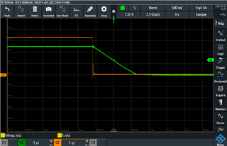

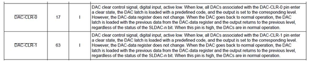

从 DAC-CLR-n 引脚变为低电平直至相应的 DAC 输出进入预定义输出的延迟是多少?
另外、请确认每个 DAC 对于此预定义的输出电平可能具有唯一的设置。
参考:
    您好 Steve、
    请在此处查看时序、CLR0是橙色的、DAC0是绿色的。 在 CLR0变为低电平时、DAC 立即开始清除过程。 从2.5V 变为0V 需要1us。 较高的 DAC 电压将需要更长的时间才能达到 CLR 电压。 此外、每个 DAC 都有一个专用的清除电压寄存器。
    Erin
