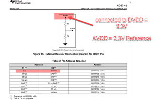

您好、我们将 ADS7142 ADC 用于新 PCB。
我们刚刚订购了一些原型板、并注意到在地址选择器上、我们将分压器连接到 DVDD 而不是 AVDD。
DVDD 为3.3V、也基准电压为3.3V。
是否存在未正确选择地址的风险?
电阻器的容差为1%。
DVDD 由生成  TLV74133PDBVR。
因此、LDO 的直流精度应小于+-1%。
提前感谢。
    尊敬的 Ireno:
    如果 AVDD 和 DVDD 电压相同、那么只要同时供电、就不会出现地址配置不当的风险、因为器件会在上电时配置其地址。 AVDD 和 DVDD 供电之间是否存在任何延迟? 如果它们在不同时间斜升、则假设 AVDD 在 DVDD 之前上升、则存在 ADDR 引脚电压不正确以及配置了错误地址的风险。

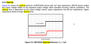

    作为基准、使用 REF35330QDBV。
    NR 引脚悬空、因此没有额外的延迟。
    来解决此问题  TLV74133PDBVR 提到的启动时间为100us、负载为1uF。 输出电容为2 μ F。
    两个电源具有相同的输入电压。
    我认为 DVDD 的斜升速度会快一点。
    但我会进行测量。

    您能否提供有关寻址的更多信息? 何时设置地址?
    您好:
    AVDD 用作器件的基准电压。 该器件通过 ADC 测量 ADDR 引脚上的电压来配置其 I2C 地址、该电压由引脚上的电阻器设置。 每个地址对应于某个 ADC 代码范围。 当 AVDD 超过特定阈值时、会配置地址。
    鉴于上述情况、如果 AVDD 和 DVDD 是独立供电或运行的、我会担心的是、如果电源斜升时间存在任何差异或存在任何电压差、I2C 地址可能会配置错误。 如果本设计按比例生成、则上电时间、电源电压和残余去耦电容器电压的变化可能会导致该问题。 我强烈建议在修订版中修复此问题、以可靠地设置 I2C 地址、否则该权变措施需要更多考虑并依赖于近距离电源时序。
