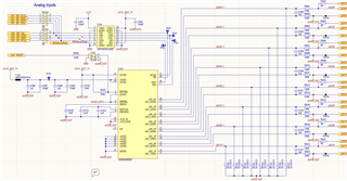

原理图:

    尊敬的 Simon:
    ADS8688的原理图看起来不错、我在逻辑分析仪捕获结果中没有看到明显的"错误"。  这个问题是在多个电路板上发生的吗?  假设您有适当的 PCB 而没有原型板、您能否验证 RST/REFIO 引脚是否为高电平、以及 PD 上是否具有基准电压?

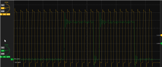

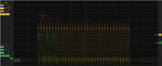

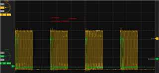

    使用示波器查看的 SPI 单曲线看起来不像逻辑分析仪那样干净(正如预期的那样;-)。 但这也不值得,他们不能解释。:
    数字隔离器(MCU 侧)之前
    时钟(y)和 MOSI (g)
    时钟(y)、MISO (g)

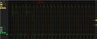

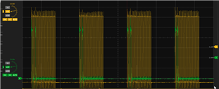

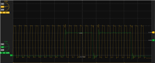

    数字隔离器(ADC 侧)之后
    时钟(y)、MOSI (g)
    时钟(y)、MISO (g)
    上述屏幕截图来自5MHz 时钟配置、10MHz 时钟的信号看起来基本相同。
    尊敬的 Simon:
    通过隔离器的延迟似乎会影响 ADC 响应命令的方式。  您能否重点关注 ADC 侧、验证是否满足 SDO 的建立和保持时序要求?
