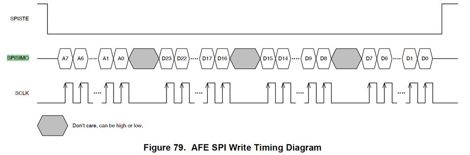

在数据表(SBAS602H–2012年12月–2014年10月修订) P52上 、写为"SCLK 在 SPISOMI 上具有施密特触发输入、并在时钟沿输出数据。"

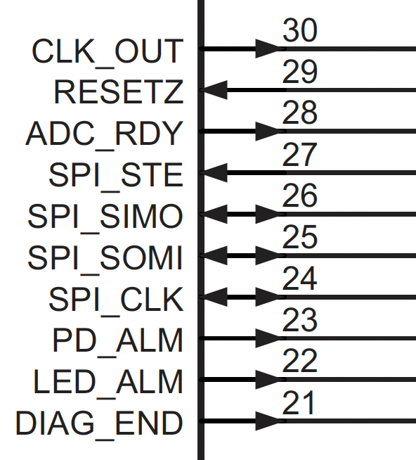

在第85页的示意图  中、
SCLK 被标记为双向功能。
在写入模式下、连接的 MCU 将 SPISTE 置为低电平  、并在 SPISIMO 引脚上发送带有同步数据位的 SCLK。 在这里、MCU 是 SCLK 发送器、AFE4490是 SCLK 接收器。
BTW、MCU 是否可以忽略 A0位和 D32位之间、D16位和 D15位之间以及 D8位和 D7位之间的不连续情况(如 P52上的图79所示)、并使用整个32位(从 A7到 D0)连续均匀地发送 SCLK?

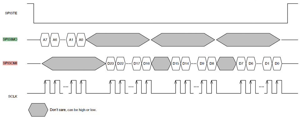

在其 读取 模式下、MCU 需要在地址 A7至 A0?的前8位之后将其 SCLK 引脚的作用交换为接收器。如果不是、MCU 是否可以继续发送 SCLK 并检查   SPISOMI 引脚的状态? 同样、MCU 可以忽略 图80中描述的中断。
如果 MCU 必须在读取会话或 多数据读取和写入会话期间交换其 SCLK 角色、TI 建议使用哪个 MCU?
