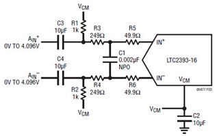

因此、我想在它们之间使用交流耦合是否是一种良好的做法。  我发现有几条提到该技术的注释(请参阅下面的示例)、似乎它  也适用于 ADS131M02。

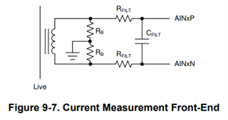

我还注意到、在 ADS131M02的数据表中、有一个测量电流的演示、其中共模偏置设置为 AGND、信号路径与交流耦合(通过变压器)有点相似。

1.我可以在设计中使用交流耦合,就像第一张图所示的一样?
2.是否可以像 第二个 图所示那样简单地设置 VCM = 0 (AGND )? 由于 ADC 只能测量不高于+-1.2V 的差分信号、因此即使在最低增益下、这也不会导致任何问题?

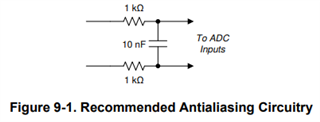

3.是否应在交流耦合后调整抗混叠滤波器的参数?

     您突出显示的电路中的变压器是电流 互感器、通常用于测量计量或电网应用中的电流。

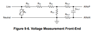

    ADS131M02可用于测量真差分信号或单端信号(AINxN 短接至 GND、如数据表中的图9-6所示)。

    感谢您的信息。 运算放大器配置为差分缓冲器、例如仪表放大器的第一级、每个放大器的增益为100。 因此、1mV 的差分信号将在输出端放大至200mV。 我的设计需要处理低至0.5uV 至6mV 的输入、因此输出差分信号   在10kHz 下将为100uV ~ 1.2V (ADS131M02的最大摆幅)。 在如此大的摆幅和3.3V VCC 下、我无法通过直流耦合找到这两款器件都能正常工作的偏置。 因此、我将交流耦合电容器设置为1uF、将偏置电阻器10K 连接到 AGND、然后连接抗混叠滤波器、仿真似乎可以正常工作、但我不确定是否错过了一些内容。
