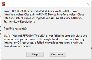

所以我从 Digikey 购买的主板显然预加载了 v1.3、我看到最新的固件是 v1.4。 我想将所有版本更新为 v1.4、以确保拥有最新的固件。 在收到以下错误之前、我能够更新2块电路板(通过0xBFFF0016)。 我不知道为什么它会让我先更新一些主板、我在多台笔记本电脑上收到此错误。 我甚至尝试更新我的签证驱动程序没有任何成功.
我正在使用 TI 提供的 AFE44x0SPO2EVM GUI (版本2.4)

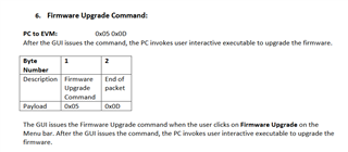

有人知道发生了什么、如何解决这个问题吗? 是否有其他方法来更新固件? 我看到消息通信协议 v4.0中的命令(副本见下文)、但这条命令只讲了一半内容、即"PC 将调用用户交互式可执行文件"、因此我假设它必须与 TI GUI 配对才能正常工作。
    当然,只要我发布这篇文章,我就会找到一个解决方法... 此处所述的方法(在不使用 GUI 的情况下进行升级)工作正常。
