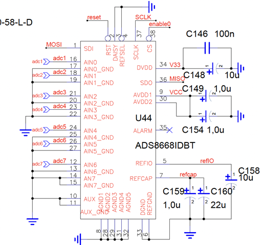

尊敬的同事:
在我们的设计中、我们使用 ADS8668 ADC 来测量放大器输入端的直流失调电压。 我们期望的典型值范围为-1V 至+1V。
遗憾的是、设计中引入了一个误差、因此对于输入4、5、6、 7要采样的信号连接到 AIN_nGND、而 AIN_NP 连接到地。
如上面的原理图所示、ADC 4的输入信号引脚 AIN4标记为引脚编号。  引脚24、而相应的 GND 引脚被标记为引脚编号25。 这些是反转的(问题是在 hoc 该工程从头创建 ADS8668的 AD-ADS8668符号时引入的)。 通道5也有同样的问题。
实际上、从 ADC 读取数据时、得到的值恰好是实值、但取反(实际值是使用万用表在电路上测量的)。 这可以在软件中轻松加以考虑。
但是、我想知道此配置是否可能会损坏 ADC。 从 ADS8668数据表中读取数据、我看到以下内容(第8.3.1节、PAG 23):
这些器件的所有模拟输入通道的 AIN_nGND 引脚上电压范围为±0.1V。
这也在选项卡中报告。 7.5、"电气特性"
同时、在绝对最大额定值表(7.1)中、可以看到 AIN_nGND 与 GND 之间差异的最小值/最大值为-11V/+11V 或-20V/+20V、具体取决于 AVDD 配置。
总之,在我的应用中,我很好地在最大额定值范围内, 显然 读出工作正常,由于输入信号反转,因子"-1"。
请问这个(错误)设计是否有任何明显的问题?
Bests,
Andrea Celentano
    您好、Andrea、
