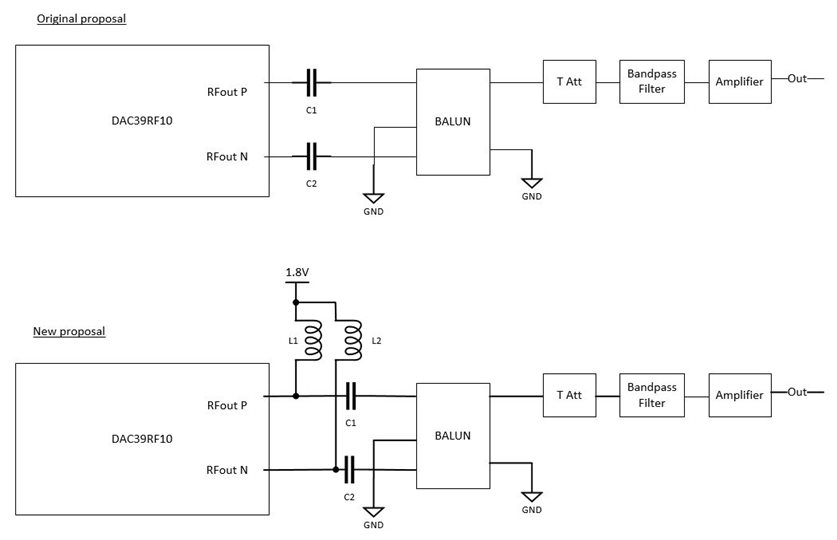

您好:
DAC 数据表的某些部分提到了 DAC 输出电压和输出偏置、但没有关于外部偏置网络的明确建议或要求。
  1. 交流耦合时、是否必须包含外部电路来偏置 DAC 输出?
  2. 建议使用哪种类型的网络? 它可以是简单的电阻分压器吗?
  3. 如果未提供外部偏置、是否会损坏元件?
谢谢你。
    您好 Sergio、
    1)是的、您需要在 DAC 的输出端包含外部偏置电路、以便其在交流耦合时能够正常工作。
    2)推荐的网络在数据表和评估板中。 您可以下载 EVM 设计文件、并查看所用确切器件型号的原理图部分和物料清单。
    3)可能没有损坏,但 DAC 将无法正常工作。
    如果您特别想与 DAC 搭配使用、请告知我们。 因为这是一组与正常不同的问题。
    请提供建议、因为我们很乐意为您提供帮助。
    Rob
    您好、Rob、感谢您的快速答复。
    我在数据表中找不到推荐的网络、您能告诉我相关讨论的页面吗?
    关于 EVM、我看到、除了正向偏置外、平衡-非平衡变压器之前的输出中还包含一个 T 衰减器。 它的目标是什么? 不包括 att 会有什么影响?
    我们的布板空间非常严格、很难将 TEE 和衰减器以及交流耦合电容器包括在内。
    Sergio
    您好 Sergio、
    正确、EVM 设计文件中提供了模拟输出电路建议。 很抱歉。
    输出肯定需要一个覆盖您的频率范围的偏置 T。
    也需要输出平衡-非平衡变压器。
    至于双向转换器和平衡-非平衡变压器之间的衰减电路。 这对于这个特定的平衡-非平衡变压器是必需的、因为默认情况下、评估板设置为尽可能宽的 BW。
    我不确定您的频率应用频段、因此如果您提供一些要求、我可以提供其他建议。
    Rob
    您好 Rob、
    我们计划在 fs = 8.52GHz 时使用、输出频率取决于具体工程、范围在2.8GHz 至5.4GHz 之间。
    为清楚起见、我附上我们的原始输出建议以及现在希望使用分立式偏置 T 形接头实施的建议。 我们仍然必须找出最佳的被动值。 有什么建议吗?
    谢谢你。
    此致。
    Sergio。
    您好 Sergio、
    我会建议两件事。
    1)所用的 Biast 需要符合您计划用于 DAC 的输出频率 BW 的额定值。
    2)如下图所示、我允许电容器和平衡-非平衡变压器之间存在一些匹配电路余量。
    您可以将三个电阻器 T 衰减器垫放在这里、使串联元件的元件为0 Ω、并使分流元件为 DNI。
    我不确定您打算使用哪种平衡-非平衡变压器、但总的来说、如果您没有在任何 DAC/ADC 之间放置某种匹配元件并直接连接平衡-非平衡变压器、BW 的性能会受到影响。
    Rob
