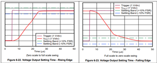

DAC 输出的变化速度有多快?  它是否受 DAC53202的压摆率额定值和输出稳定时间额定值的限制?
    您好:
    您是否想知道使用顺序 DAC 命令更新 DAC 的速度有多快? 或者在一条命令后、DAC 达到新值需要多长时间?
    前者以 SPI/I2C 频率为主。 后者由压摆率和趋稳决定、如前所述:
