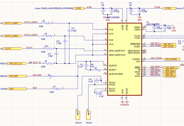

大家好、 我尝试使用 ADS1292R 来测量 EEG 信号。  以下是原理图。  我尝试使用 RLDOUT (使用内部 AVDD/2)作为 INP/N 输入通道的共模基准。  为了进行测试、我将 RLD 信号短接至 REF_Elect_IN 信号、以设置 INP/N 信号的共模。  这不应该起作用吗?
我发现 PGA 放大器在高于~0.6V 的共模电压时似乎达到饱和状态。  如果我使用低于0.6V 的共模电压(通过为 RLD 缓冲器使用外部基准)、它似乎可以正常工作。  原理图是否有问题?
我以为可能是因为我将所有 INN 引脚连接在一起、因此我隔离了通道1、但没有任何帮助。
其他一些可能相关的奇数行为:
  • 在 VREFP 引脚上测得的基准电压为~ 2.3V、而不是2.42V
  • 尝试将 RLDOUT 设置为 AVDD/2会产生3.0V 而不是1.5V 的电压
  • 当尝试通过寄存器4和5中的多路复用器读取 VDD 时、在通道1上提供~0V、在通道2上提供2.42V。
我非常感谢您提供帮助。

    您好 Bob:
    感谢您发送编修。
    将 RLDOUT 短接至"REF_ELCT_IN"可有效地将 RLD 输出电压连接到每个通道的负极侧;但是、正输入仍然没有确定的共模电压。 正输入会保持悬空。 是否有任何东西在外部施加到正输入? 测试的目标是什么?
    Ryan

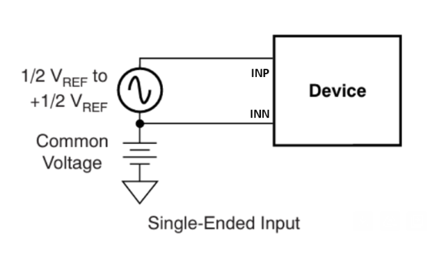

    您好 、Ryan、感谢您的快速响应。
    我尝试在单端配置中使用 ADS1292、如下所示。  如果共模电压增加到~0.6V 以上、似乎 PGA 放大器的输出会饱和、并最终在共模电压达到~ 1V 时进入电源轨(3V)。
    我认为数据表中讨论了该配置。
