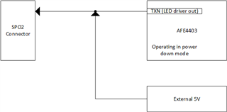

我尝试使用 AFE4403设计 SPO2电路。 我在引脚 A4 (TXN)(即 LED 驱动器输出)方面有一个问题。
当 AFE4403处于断电模式时、引脚 A4上是否可以有5V (外部)电压?

    尝试将 TXN 引脚驱动至外部电源背后的目标是什么?
    TXN 引脚由 AFE4403在内部供电、不可由外部电源驱动。
