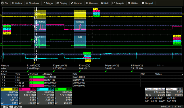

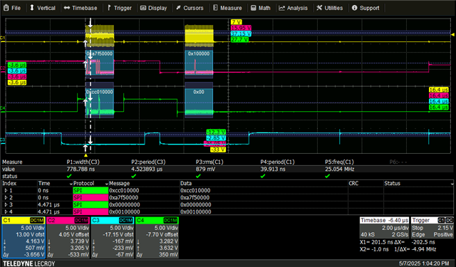

启动 ADC 后直接读取时、会在 DEVICE_ID_REG 中读取0x0010、数据表指出该值应始终为0x0000。 是否有其他人观察到这种行为?
(发送(绿色) 0xCC01'0000 = 0b1100'0000'0001'...)
(接收(红色) 0x0010'0000、预期为0x0000'0000)
第二点、从我的角度来看、这也与数据表中的说明不对应、如果您已在 DATAOUT_CTL_REG 中激活了奇偶校验位、读取期间还会附加奇偶校验位、而数据表中指出16位数据用于半字读取、其余响应都是0。
示例、从设置为+-2.5V x Vref 的14h (RANGE_SEL_REG)读取半字:
(发送(绿色) 0xCC14'0000)
(接收(红色) 0x0001 'c000、预期值0x0001 '0000)

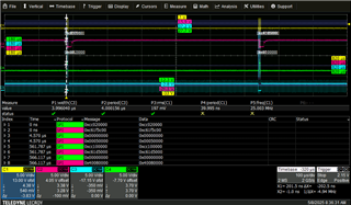

    是、如果数据帧是转换结果、则存在奇偶校验和地址。 但如果我从寄存器读取数据、地址似乎不存在:
    占空比 发送 接收 注释
    0 0xCC02 0000 0xC61F 5C00
    Tx:读取寄存器0x02命令
    RX:具有地址和奇偶校验的转换结果
    1. 0x0000 0000 0x0005 0000
    TX:NOP
    RX:reg 02内容 之间的比较 地址和奇偶校验
    2. 0xCC10 0000 0xC61D 5000
    Tx:读取寄存器0x10命令
    RX:具有地址和奇偶校验的转换结果
    3. 0x0000 0000 0x4008 0000
    TX:NOP
    RX:reg 10内容 之间的比较 地址和奇偶校验

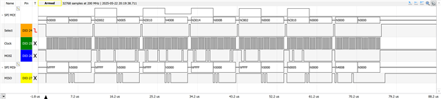

    我的 CS 生成存在小问题、但更正后输出没有变化:
    占空比 发送 接收 注释
    0 0x0000 0000 0xA7F5 0000
    TX:NOP
    RX:无地址和奇偶校验的转换结果
    1. 0xD002 0005 0xA7EF 0000
    TX:将0x0005写入寄存器0x02 (地址= 5)
    RX:无地址和奇偶校验的转换结果
    2. 0xD010 4008 0xA7F8 0000
    TX:将0x4008写入寄存器0x10 (PAR_EN、DEV_ADDR_INCL)
    RX:无地址和奇偶校验的转换结果
    3. 0xD014 000b 0xA7F9 5C00
    TX:将0x0B 写入寄存器0x14 (1.25V x VREF)
    RX:具有奇偶校验和地址的转换结果
    4. 0xC802 0000 0xA81A 5000
    TX:从寄存器0x02进行读取
    RX:具有奇偶校验和地址的转换结果
    5. 0xC810 0000 0x0500 0000
    TX:从寄存器0x10读取
    RX:寄存器内容 之间的比较 奇偶校验和地址
    6. 0x0000 0000 0x4008 0000
    TX:NOP
    您能否使用您的设置验证此输出?
