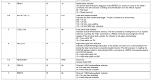

您好我使用 AMC131M03 IC ,在我面临一个问题,我配置了16位的数据, DCDC 启用和 OSR 128 ,所有工作正常。 但有时我的 CRC 不匹配,让我们说一次300或400读取,在此期间我在状态寄存器中得到一个值是0x0203 ,这意味着最后一个通道数据没有就绪,字长显示32位,复位 位位位为0显示没有发生复位。
当我的 CRC 正确时,我的状态寄存器显示0x0407 , 这总是意味着所有通道数据都准备就绪,字长为16位,复位位位位位为1 ,表示发生了复位。
但这是发生一次在每大约200到400之间的读取和之后再大约200到400倍的 CRC 匹配,这可能是原因。 复位位位在状态寄存器中指示什么以及使用什么。 在连续读取期间、复位位位位应该是什么值。
有人可以 建议如何纠正这个问题吗? 在所有这些检查期间,我没有给任何输入 IC 的通道,我只是试图读写和验证 CRC

    您好、Srinath、
    Unknown 说:
    我的状态寄存器显示的是0x0407
    此状态字表示发生了复位。  这是预料之中的吗?
    当器件完成以下三个选项之一时、复位位变为高电平:
    1. 向 RESET/Sync 引脚提供复位脉冲
    2. RESET 命令通过 SPI 写入器件。
    3. 已对器件重新上电。
    您是否在测试过程中重置了设备?  是否存在导致复位的压降?

    嗨、Saleh、感谢您的响应、如果发生复位、则意味着器件必须采用默认值、但我会再次开始获取16位的值和一些 CRC 匹配。 在连续读取期间、复位位应为0或1。 并且在 IM 不发出任何 RESET 命令或 SYNC RESET 之间。
    问题可能是什么
    Srinath

    Hi Saleh 抱歉、我只写了注释中的数据、请检查并告诉 CRC 失败的原因。 因为 HOLD_OUT 引脚会生成2.94v 且输入电压为3.3V。 以前通常只有 CRC 失败、现在通常一次 CRC 失败。 我使用单个 SPI 总线同时与 ADS131M04和 AMC131M03一起工作、并且由于多次中断、我不考虑 drdy。 并且仅单独检查 AMC131M03 IC、另一个 IC 芯片选择将为高电平。 原因可能是什么、现在设置和验证的是初始参数配置、发生 CRC 故障的帧与以前不同。 请提出一些解决方案。

    您好、Srinath、
    在此测试期间、器件上的 SYNC/Reset 引脚会发生什么情况?  您能否尝试在该引脚永久设置为高电平时运行测试?
    上图中的数据显示复位和 Sec_Fail、 是否需要复位?
    谢谢。
