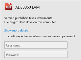

您好、
当我开始运行软件时、它要求提供管理员权限和密码、管理员尝试了一些操作、但他最后说我需要联系 TI、以便我可以自己运行应用程序、而不是询问管理员权限。 如何解决此问题、以便我自己运行应用程序?
谢谢你。
    您好 Hoang、
    感谢您的发布。 这是此 GUI 针对较旧 Windows 版本开发的工件。 在当前的 Windows 版本中、GUI 正在 与位于现在受限位置的某些文件进行交互。  我们的软件团队正在研究这一点、并查看是否有解决办法。 我会在一天或两天内回复您并提供更新。

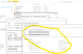

    尊敬的 Samiha:
    很抱歉、但它没有解决问题、我仍然需要管理密码。 请参阅快照。
    您好 Hoang、
    我们的软件团队发布了不需要管理员访问权限的新版本(版本1.3.2)。 请使用安装程序建议的默认目录(我相信这是 My Documents)进行安装: https://dr-download.ti.com/secure/software-development/gui-for-evaluation-module-evm/MD-qyrdgHIvLY/1.3.2/Setup_ADS8860_EVM.exe

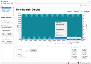

    尊敬的 Samiha:
    软件似乎在没有管理员权限的情况下工作。 但是、当我尝试通过点击 Debug 并登录到文件来捕获捕获并将捕获的数据记录到文件中时、它没有执行任何操作。 是否应该让我命名文件名以及存储文件的位置? 我是否错过了某些内容或应用程序无法将任何数据保存到文件中? 希望它可以像 ADS7042演示板上的 GUI 一样工作。
    谢谢你。
    您好 Hoang、
    很高兴现在它没有管理员权限。 若要导出数据、请右键点击"Capture"图形窗口>导出> 将数据导出到 Excel/剪贴板:
    Samiha
    谢谢 Samiha。 我似乎可以将数据保存到文件中。
