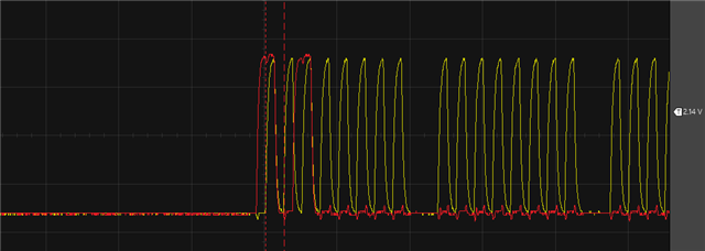

您好、我正在发送带有 'A000'h+CRC (zero)+4通道(零)(MSB)的 ID 寄存器请求 、但收到了'8050'h +零或'0050'h +零、而文档明确指出它应该是'44xx'h 请提供建议。
请求:
响应:

    您能分享整个框架吗? 您可以在没有 CRC 的情况下发送命令、具体时序如下:
    从读取 ADS131B04-Q1上 ID 寄存器的时序中可以看到、0x4404在下一帧的第一个字中移出到 DOUT (SDO)。

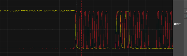

    您好 Dale、感谢您的答复、
    在为您准备波形的拍摄 时、我注意到、如果控制器停止时钟 SCLK、ADS131会修整帧并从头开始-看看-如果我给3个字节而没有中断、我会得到正确的回复('440400'h)
    但时钟停止的时刻- ADS131从一开始就再次启动
    您能解释一下这种行为吗? 在我的理解外设的工作方式-它必须等到所有的框架完成 -但显然不是。

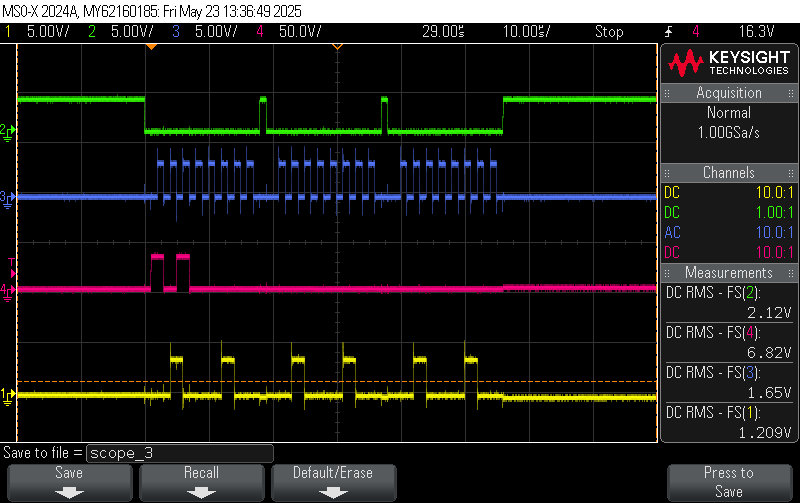

    嗨、Dale、感谢您的答复、
    非常抱歉——也许我提出的问题还不够清楚。 CS、SCLK 不是问题、其行为如预期。 意外情况是 ADC 的回复(黄色波形)。 我预计这两种情况下都会出现绝对相似的行为、因为从逻辑上讲、输入是完全相同的-时钟数量相同、DIN 序列相同(唯一的区别是 CS、但我知道这不应该是问题)。 请提供建议
    尊敬的 Mykhaylo:
    在第2个时序中、您正在一个不正确的帧中发送8个 SCLK。 ADC 预计会将24个 SCLK 作为字。 正如我在上一篇文章中所述、  /CS 和帧中的 SCLK 数量对于 ADC 的通信和采取适当的操作非常重要。
    - Dale
    请确认在 CS 变为不活动状态时已结束帧? 由于 TI 自己的许多 MCU 都具有16位字 TOPS 的 SPI 控制器、因此它们每16位进入 CS 无效状态、这听起来是不可能的
    尊敬的 Mykhaylo Lodygin:
    CS 被拉至高电平结束帧
    大多数 MCU 支持3线 SPI 模式、即无 CS、然后您将配置 GPIO 以手动控制 CS 行为。 通常、用于 SPI 外设 CS 的同一引脚可以配置为 GPIO、因此不会更改硬件
    -布莱恩
