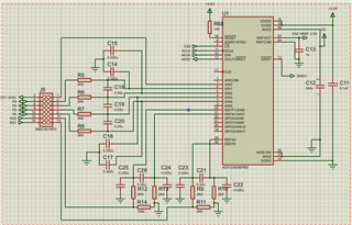

我附加了两个器件的电路图、发现  START 引脚与 GND 之间缺少连接、并且物理连接了一根导线。 我计划进行单次测量并通过命令开始转换。 对于 ADS125H02、我必须在物理上将其短接至地、并且在电路图中没有该短接。

    在原理图中、我首先注意到两个器件的 CLK 引脚都悬空。 这两个器件都需要将 CLK 引脚连接到 DGND、以使用内部振荡器。 或者、可以通过外部振荡器驱动这些引脚。 但不能悬空
    您还应根据所需的功能、将 START 引脚连接至高电平或低电平。 更多信息、请参阅器件数据表
    -布莱恩

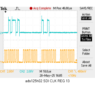

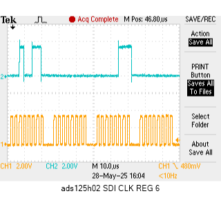

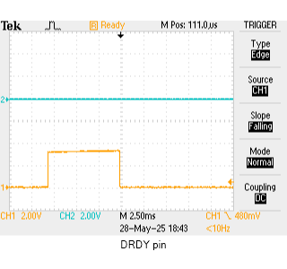

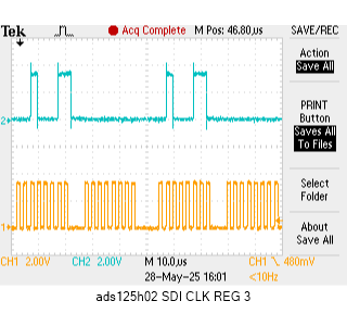

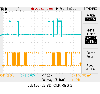

    我仍然无法从 ADS125H02获得任何 Coms。 我已将 START 引脚连接到3.3V、在上电时 DRDY 引脚变为高电平7.5ms、然后变为低电平并在该之后保持低电平、它不会在低电平和高电平之间切换。

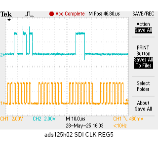

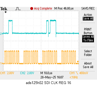

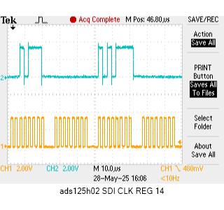

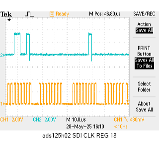

    我附上了从示波器获取的 COM 的屏幕截图。 对于 ADS125H02、这些命令以6个字节发送、最后3个字节为0、格式如下:
    字节1 =读取命令与地址进行"或"运算
    字节2 = 0
    字节3 = CRC-2
    字节4 = 0
    字节5 = 0
    字节6 = 0

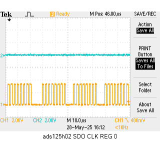

    我尝试读取默认寄存器、但 SDO 引脚上没有数据。
    DRDY 引脚信号在 DRDY 的捕获中以橙色显示。 在 SPI COM 中、橙色布线是时钟信号、蓝色布线是 SDI 或 SDO。 我的示波器只有两个通道、因此无法同时捕获 SPI 时钟、SDI 和 SDO。
    如果您需要更多信息、请告诉我。
    尊敬的 Zaheer Hashim:
    我尝试了在 ADS125H02 EVM 上推荐给您的测试:我为电路板供电、然后监控逻辑分析仪上的 DRDY 引脚(非 DOUT/DRDY)。 我得到的结果如下所示。 您可以看到 DRDY 在50ms (或20SPS)时切换、这是默认数据速率。 请注意、在 EVM 上、CLKIN 引脚连接到 DGND、START 引脚被拉高至3.3V。 这是你应该看到的
    如果您没有看到这种情况、则说明存在接地问题、电源问题或时钟问题。 由于必须在电路板上手动进行此更改(因为此引脚最初是悬空的)、因此您可以检查您的 CLKIN 连接
    此外、使用2通道示波器来诊断通信问题也会非常困难
    -布莱恩

    在通信周期中、根据我按下按钮的时间、寄存器一次读取一个寄存器。 我使用时钟作为触发器录制了 SDI COM、然后返回并在使用时钟作为触发器录制 SDO COM 的同时重复相同的命令。
    但是、无论我发送多少次读取寄存器命令、SDO 都会保持在0V。
