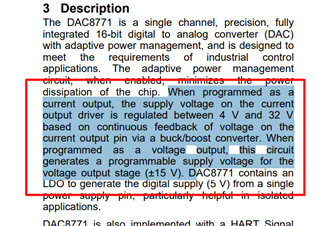

我之前使用过 DAC8565、但由于需要0V 至10V 输出、我现在已经过渡到 DAC8771。 我知道 DAC8771支持电流和电压输出模式、但我的应用也支持 仅需要电压输出 。
硬件配置:
请验证以下连接是否适用于0V 至10V 电压输出:
  • PVDD : 12v
  • DVDD :3.3V
  • 基准电压 :10V (外部)
  • 降压/升压转换器 :内部转换器用于为模拟电路供电

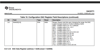

  1. DAC 配置寄存器(地址0x04)
    • 迭代 位[3:0] 0001对于0V 至10V 输出范围、请参阅。
    • 请确认的适当设置 位[15:4] —这些是否应保持默认值、或者电压输出模式是否需要特定值?

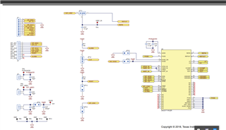

    我可以从原理图中看到您已查看 DAC8771EVM 用户指南。 如果您考虑使用此器件、我强烈建议仅在您希望使用的模式下使用 EVM 来测试器件。
    查看您的评论和问题、以下是您的一些答案。 首先、如果您为 DVDD 使用外部源、则应将 DVDD_EN 设置为接地。 如果 DVDD_EN 保持悬空、则启用用于为 DVDD 供电的内部 LDO。 基准电压应设置为5V、而不是10V。 我还会通过使用/RESET 引脚进行硬件复位来开始操作。

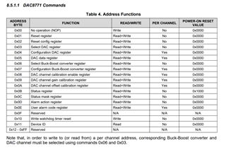

    将器件编程为输出10V、我首先要查看第8.4.3节"写入操作"(图103)、了解如何设置 DAC8771的典型操作。 此图显示了对器件进行编程的基本顺序。 下面是我要使用的顺序:
    • 选择将 Buck-Boost 寄存器(0x06)设置为0x0001
      选择 Buck-Boost
    • 将 Config Buck-Boost 寄存器(0x07)设置为0x061F
      用户可以写入 PCLMP/NCLMP 位
      将正负桥臂设置为±15V
      启用降压/升压正负桥臂
    • 选择设置为0x0020的 DAC 寄存器(0x03)
      将 CHA 设置为1
      启用 SDO
    • CONFIG DAC 寄存器(0x04)设置为0x1001
      使能输出
      将范围设置为0-10V
    • 将 DAC 数据寄存器(0x05)设置为0xFFFF
      将输出设置为+10V
    如果您要启用内部基准并打开复位配置寄存器(0x02)中的 POC 位、我会在按照上述顺序设置降压/升压寄存器(0x07)后执行此操作。

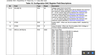

    查看用户指南和您提到的命令后、我理解这一点 寄存器0x04 (配置 DAC) 用于选择输出模式 余弦值 或 输出代码 。 能否请您确认是否正确? 如果没有、请告知我配置输出模式的正确步骤。

    • 对于电流模式(0–20 mA)、我使用了0x1006 Config DAC 寄存器中的命令。
    • 对于电压模式(0V–10V)、我使用了0x1001同一寄存器中的命令。
    请告诉我这是否正确、以及是否支持同时电流和电压输出。

    尽管 VOUT 和 IOUT 有单独的引脚、但它们无法同时输出。 CONFIG_DAC 寄存器用于选择电流或电压、但不能同时选择两者。 根据您写入的内容、我认为0x1006和0x1001值适合电流模式和电压模式。

    我今天收到了 EVM 并开始验证。 但我观察到了零输出电压(VOUT)。 您能否帮助验证我的设置和连接? 非常感谢您的协助。
    当前配置:
    • 电源: 12V 连接到 PVDD/AVDD。
    • DVDD 电源: 为 DVDD 启用了内部 LDO。
    • 参考资料: ADC 的计量。
    • 通信接口: 将 SPI 与 MOSI、CS 和 SCLK 线路结合使用。
    • USB 连接: 不使用 USB 功能。
    问题:
    1. LDAC 和 RESET 引脚: 我的配置中是否需要这些引脚? 我是否应该以任何特定方式连接或控制它们?
    2. SPI 命令: 我已附加了我正在使用的 SPI 命令。 您能否请审核他们以确保其正确无误?
    观察结果:
    • 尽管采用上述设置、VOUT 仍保持在0V。
    请求:
    您能否验证我的连接和配置? 如果深入了解 VOUT 为什么可能为零、将会非常有帮助。
    感谢您的支持。
    Amara Rakesh。

    我确实使用了 EVM 测试了这个序列、我认为这个序列应该可行。 注释和第五步中存在一个小问题、写入0x04的值应为0x1001、以便设置0V 至10V 范围(0x1000设置0V 至5V 范围)。 无论如何、器件仍应按照此顺序工作。 当我设置它并启用输出时、我得到的输出约为-160uV 左右。 设置 DAC 输出后、我确实得到了一些可能是由于基准精度导致的增益误差。 但是、我基本上得到了整个范围。
