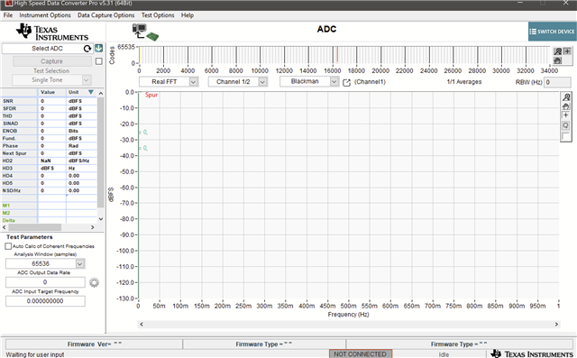

我们最近购买了 ADC3669EVM 来与 ZU102 配合使用、因此希望在对接卡之前查看 ADC3669EVM。
是否有方法通过 HSDC Pro 执行此操作?
 ADC3669EVM  为独立器件时、ADC3669EVM 在 HSDC GUI 中不可见。是否有补丁或不同的 GUI 版本(使用
-谢谢、
Bill

    EVM 将无法自行采集数据。 您将需要 FPGA 采集卡来采集来自 ADC 的输出数据。 ADC3669EVM 的 TI 采集卡是 TSWDC155EVM。 购买并收到此行为后、我会向您发送与 HSDC Pro 连接所需的软件。

    谢谢 Luke、我们有一个与 ADC3669EVM 兼容的 FPGA 采集卡- Xilinx ZCU102。
    我们正在为 ZCU102开发 FPGA/FW 接口、但希望 HSDC Pro 能够连接并识别 ADC3669EVM。
     ADC3669EVM 选择开关指示通用选项 FMC 或 USB-、因此、我猜 GUI 需要某些器件来识别 EVM。
    - Bill

    啊、明白了。 HSDC Pro 仅用于采集和显示来自 FPGA 的数据。 您似乎在寻找一个 GUI 来对 ADC3669进行编程/配置。 我们目前正在将 ADC3669 GUI 发布到我们的网站、第二天或第二天可以在 ADC3669EVM 产品页面上下载该 GUI。

    该软件现已联机。 您可以在以下位置下载安装程序: https://www.ti.com/tool/download/ADC3669EVM-GUI
    我们还正在上传更新的用户指南、说明如何使用 GUI。 如果您想立即开始、您需要:
    • 使用直流插孔将 ADC3669EVM 连接到12V/1A
    • 使用 USB Mini B 电缆将 ADC3669EVM 连接到 PC
    • 将滤波后的时钟信号连接到标有 CLK 的 SMA 连接器
    • 将滤波后的模拟输入信号连接到标有 AINp 的 SMA 连接器。
    然后、可以运行 GUI。 根据需要配置 ADC、然后点击"PROGRAM"按钮。 这将配置 ADC。 如果您使用的是 TSWDC155EVM、这也会处理校准和数据采集。 使用 TSWDC155EVM 时、我们对输出数据执行一些 IO 校准和帧同步。 由于使用的是带有 ZCU102的自定义解决方案、因此您需要在设计中处理此校准和数据采集。
    我将继续结束这篇帖子。 如果您对 GUI 有任何其他问题或遇到任何问题、请随时创建新主题。 我们欢迎任何反馈、因为这是全新的 GUI。
