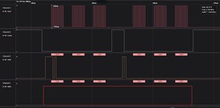

很遗憾、我没有收到 ADS131M08的响应。 我使用 Zephyr RTOS 并在其中实现了驱动程序。 不幸的是、没有成功。
我使用两种不同的评估板、一种是原始 TI 器件、另一种是制造商。 连接 TI 板后、就可以使用适用于 ADS131M08 EVM 的 IDE 通过 SPI 与该器件进行通信。 我相信 ADS 可以正常工作。
现在、如果我的电路板与 Zephyr 驱动程序一起使用、则没有响应。 在以下情况下,我现在重置 Evaboards、我的 n ü µC 板和 ADS131M08Eva。 启动后、我的 EvaBoard 直接发送第一条命令、它应该读取 ADS131M08 ID、作为一个响应、我预计第二个电报中会有响应0x28、但根本没有任何响应。 我已经尝试了几个时钟频率、1MHz、4MHz 和15MHz、无。
这可能是什么原因? SPI 配置为主器件并设置 CHPA=1。
    票证可以关闭、重置 PIN 未连接:-(
