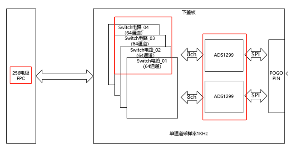

一个 EEG 信号采集项目。 我们使用两个 ADS1299芯片、并通过外部模拟开关芯片将原来的16通道采集通道扩展到256通道。 这意味着每个 ADS1299模拟通道都连接到16/1模拟开关。 通过前端模拟开关的同步高速切换、可将16个采集通道扩展到256个采集通道。
请问这个应用计划是否可行? ADS1299芯片是否支持此类应用? 能否保证256个 EEG 信号的采集质量?

    外部多路复用器的开关频率是多少? 它是否会在每次 ADC 采样后切换到新的输入电极? 或者、在更改外部多路复用器测量其他电极之前、输入是否保持恒定并被采样一段时间?
    通常、添加一个外部多路复用器不利、因为:
    1. 每次多路复用器开关时、它都会产生瞬态输入电压、该电压需要3个样本才能完全稳定并降低有效数据速率。 集成数字 sinc3滤波器所需的趋稳时间。
    2. 通过开关的阻抗不匹配(开关电阻、寄生电容、漏电流等)可能会引入不必要的失调电压并降低 CMRR
