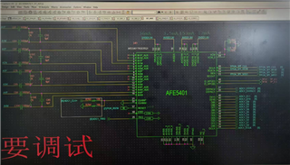

AFE5401提供的 CLKIN 为50MHz。 我根据手册在内部进行了2频分频。 然后、将其设置为4通道采样、但输出时钟 dclk 仅为50MHz。 您能看一下原因是什么吗?
    您好、
    您如何 在内部进行频分? 您正在编写什么注册表?
    什么是序列化因子集? DCLK 取决于串行化因子 和时钟频率。
