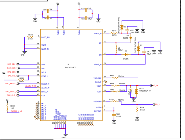

我目前面临数模转换器(DAC)实施方面的两个相关问题:
通过 SPI 协议无 DAC 输出电压:尽管通过 SPI 协议发送命令、但我未观察到 DAC 的任何输出电压。 这表示存在通信或配置问题、或者 DAC 本身或其接口可能存在硬件问题。
基准电压(4.69V)故障:板上没有4.69V 基准电压、这对于 DAC 的运行至关重要。 这是一个重要的问题、因为它直接影响 DAC 生成任何输出的能力。
我已经执行了初始检查、包括[通过在电压上使用万用表时通过 REF IN 和 REF OUT ]。
您能帮助我解决这个问题吗
    Ashokkumar、
    我现在看到的一个重要问题是、您通过铁氧体磁珠将 DVDD 连接到12V。 此电源只能连接到5V、我认为您很可能已损坏器件。
    Joseph Wu
    Ashokkumar、

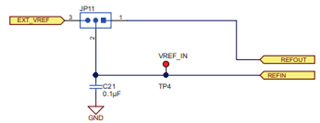

    在此原理图中还可以看到另外两个问题。 首先、如果使用内部基准、REFIN 应连接到 REFOUT。 REFOUT 是内部基准的输出、而 REFIN 是用于 DAC 的基准。  在 DAC8771EVM 中、基准按此方式连接、同时 JP11从引脚1短接至引脚2。
    对于第二个问题、这是与 VSENSEP 线路的连接。 它应直接连接到输出端、而不是通过电容器连接。 C264电容器应短接。 VSENSEP 是一个检测引脚、是反馈的一部分、用于正确设置 DAC 的输出。
    我将继续浏览原理图。 如果我看到任何其他的东西,我会发布回来。
    Joseph Wu

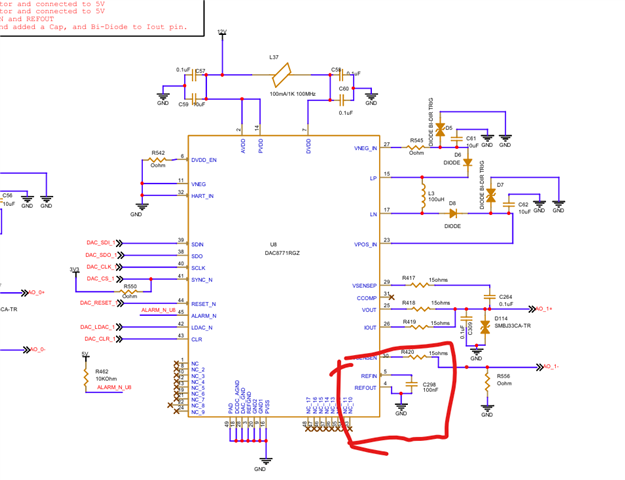

    尊敬的 Jos:
    您能否请确认  下面所附的原理图是否正确?
    Ashokkumar、
    修改后的原理图看起来是正确的。 我看不出需要进行任何其他更改。
    我不确定您是否能够对现有电路板进行一些更改、看看是否可以使电路正常工作。 您可能需要移除并更换现有的 DAC8771、因为 DVDD 过压可能已损坏器件。 那么可以将 C264替换为缩写、 之后、您可以尝试断开 REFOUT 与接地的连接、然后将其与 REFIN 重新连接。 我认为最后的这种修改可能是最困难的、具体取决于电路板的布局方式。
