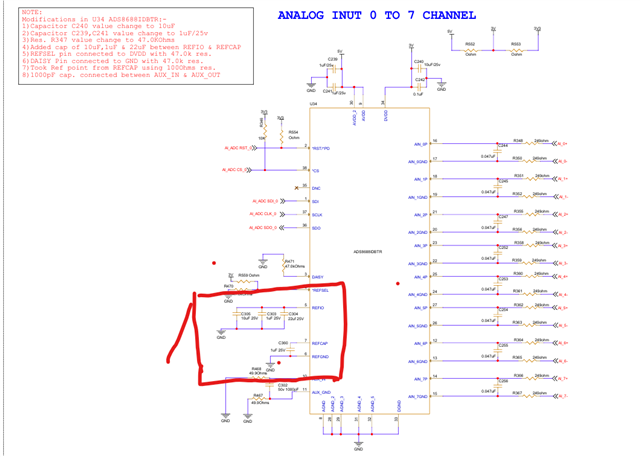

尊敬的 ST
我在当前的设置中遇到了涉及模数转换器(ADC)和微控制器单元(MCU)的问题。
  直接在 ADC 的引脚上进行测量时、ADC 成功接收到输入电压。 但是、连接到 ADC 的 MCU 似乎不会读取此电压数据。 因此、我无法在我们的软件 interface.in ADC 中直观显示电压输出、我无法在电路板中接收基准电压4.596v
以下是一些可能有用的详细信息:
ADC 模型:[ADS8688IDBTR]
MCU 型号:[STM32G0B1VET6]
连接方法:[SPI]
使用的软件/固件:[STM CUBEIDEA 1.12.1}
观察到的行为:ADC 显示正确的电压、但 MCU 的读数(在调试或尝试输出时)始终为零或不正确、并且可视化软件中不会反映任何数据。
到目前为止采取的故障排除步骤:
使用万用表确认 ADC 输入引脚上的电压。
确认的基准电压中 ADC 处的电压未达到4.569。
已检查 ADC 和 MCU 之间的物理连接是否连通。
已验证 ADC 和 MCU 的电源。
能否在诊断和解决此问题时提供一些指导或帮助? 我怀疑这可能与[提及]有关。
    尊敬的 Ashokkumar:
    请提供一个示波器或逻辑分析仪图、其中显示所有 SPI 线路-/CS、SCLK、SDI 和 SDO。

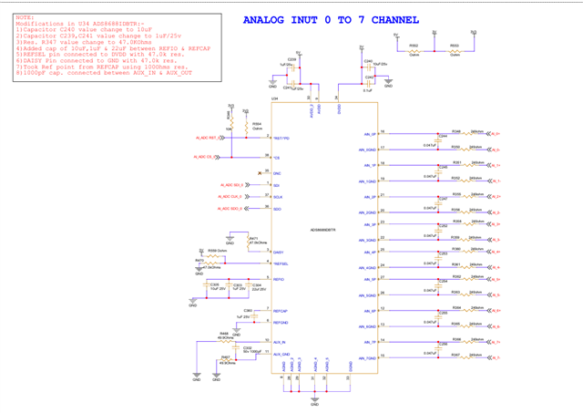

    尊敬的 Tom:
    您能否确认一下、下面的原理图是正确的?
    请尽快提供您的评论。
    尊敬的 Tom:
    您能否确认、我们使用的原理图是否正确?
    您有两个将5V 短接至3.3V 的零欧姆电阻。  此外、RESET / PD 上还有一个零欧姆上拉电阻应为10K 左右。
