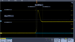

它们具有一些原型板、但当 输出设置从 0V 更改为 2.5V 时、某些 DAC80501 中的一个具有过冲输出问题、如下图所示。
0x090000 (DAC-B:0V)→0x098000 (DAC-B: 2.5V)
/resized-image/__size/1037x586/__key/communityserver-discussions-components-files/73/8780.png

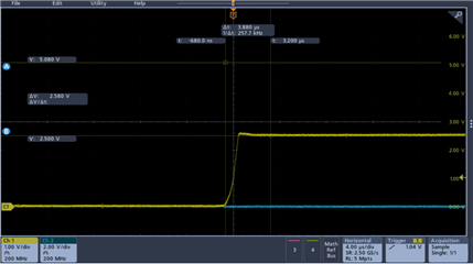

但是、当 它们将 DAC 输出从 0.001V 更改为 2.5V 时、过冲不会发生如下所示。
0x09000D (DAC-B:0.001V)→0x098000 (DAC-B:2.5V)
/resized-image/__size/1044x240/__key/communityserver-discussions-components-files/73/7142.png

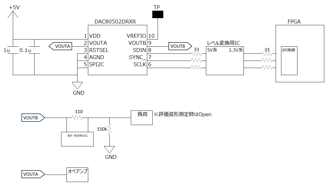

DAC80502 原理图如下。
/resized-image/__size/1114x623/__key/communityserver-discussions-components-files/73/1856.png
其他信息如下。
VDD = 5V 直流电源
RSTSEL =接地
VREFIO =悬空(因为它们使用内部基准)
这里使用 SPI。
此原型中的 DAC80502 始终观察 过冲,但过冲在其他原型中没有发生。  原型 DAC 是否存在导致过冲的异常或故障? 是否有办法解决?

    能否分享有关输出负载的更多详细信息? 我在原理图中看到了一些电阻器、但我不确定其他模块是什么。
    第一个原型与这一个原型之间是否有变化? 是否可以在已知不良的器件/电路板和正常的器件/电路板之间进行 A-B-A 交换、以查看器件或电路板是否存在问题?
    在原型中测试了多少个单元、有多少个单元发现了问题?
    看到该问题的器件可能具有负 失调电压、并且由于运算放大器需要从负电源轨(接地)外驱动、会出现过多的过冲、但我对过冲的幅度有点惊讶。

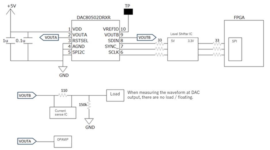

    客户观察到 OUTB 波形、如以下电路所示。 有 2 个电阻器作为负载、但在客户检查 VOUTB 的波形时没有负载。
    /resized-image/__size/938x523/__key/communityserver-discussions-components-files/73/65016.png
    客户提到他们已确认 110Ω 和 150k Ω 负载运行正常。

    如下所述、即使在 0V→2.5V 时降至 5V、但在 0.001V→2.5V 时仍不会发生。
    因此 、他们认为 VOUTB 连接负载影响的可能性很低。

    听起来可能会损坏器件。 A-B-A 交换可确认这一点、同时排除由于焊接不良而导致的任何潜在问题。 如果客户会提出质量故障分析(假设器件来自授权分销商)、则我们会要求他们在运送样片之前尝试 A-B-A 交换。
    通常情况下、DAC 输出在从负(或正)电源轨驱动时会出现更大的过冲、这可以解释从略高于电源轨的位置驱动时不会出现该问题的原因、但客户示波器图中的过冲幅度远大于预期。
    没有会导致此类行为的寄存器设置。
