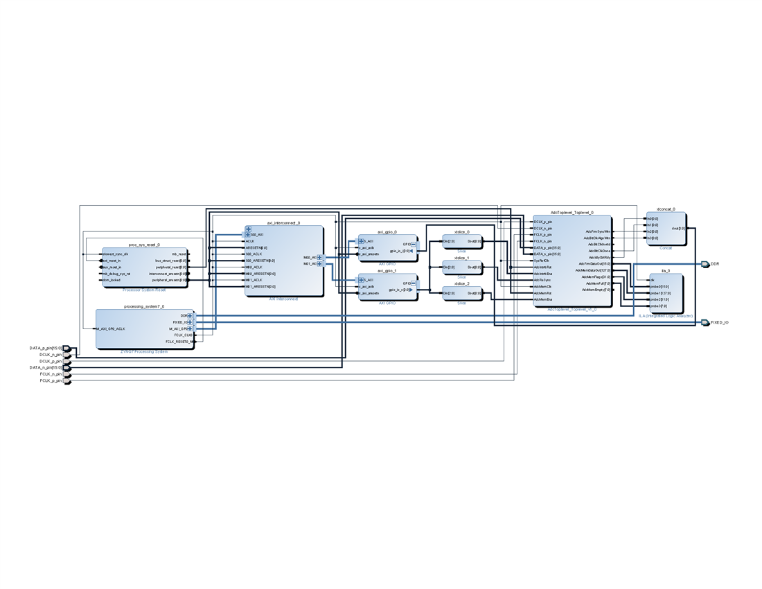

您好:
我使用的是 ADS5295 评估板。 我将 P10 连接器转换为接头、并使用双绞线输入 ALINX AC7020C 卡的引脚。
我想使用 2 线通信、12 位分辨率和 1/4 样本设置。
我从 xapp524 文档 (secure.xilinx.com/.../clickthrough.do) 中的链接下载了该文件 、并在 Vivado 中创建了自定义 IP。 然后我进行了连接并输入了配置。
连接:
ADC IP 配置:
我还在 XDC 文件中指定了我的 PIN 并进行了合成。

set_property BEL BUFR [get_cells design_1_i/AdcToplevel_Toplevel_0/U0/AdcToplevel_Toplevel_I_AdcToplevel/AdcToplevel_I_AdcClock/Gen_Bufr_Div_3.AdcClock_I_Bufr]
set_property LOC BUFR_X1Y10 [get_cells design_1_i/AdcToplevel_Toplevel_0/U0/AdcToplevel_Toplevel_I_AdcToplevel/AdcToplevel_I_AdcClock/Gen_Bufr_Div_3.AdcClock_I_Bufr]
但 Bram 的使用率约为 236%。 这是正常的、我在哪里做错了?
如果我能克服这个问题,我会有其他问题:)
    当我 在 IP 上配置了 2 个通道时、BAM 使用率约为 76%。
