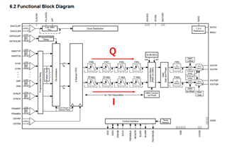

我的客户希望以某种方式交换 DAC3482 中的 I 和 Q 数据、如下所示。
是否有任何寄存器设置可以执行该操作?
K.Hirano
    Hirano-San,
    遗憾的是、DAC3482 不提供此功能。 此功能仅在 DAC3484 等四通道器件上可用
    以下示例特性(DAC3482 上不可用)
