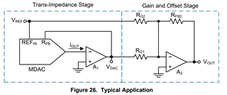

目前、我的一家客户在模拟信号控制电路中使用 DAC8811I、发现输出 (Vout) 处间歇性出现突然噪声(约 300nV)的现象。
■电路配置
该电路基于 DAC8811 数据表中的图 26、具有以下元件值和规格:
项目 器件型号 规范
DAC DAC8811IBDGKT VDD = 3.3V 、GND = 0V  
跨阻放大器 OPA2209AIDGKT V+=+15V 、V−=−15V  
增益和偏移级放大器 OPA2209AIDGKT V+=+15V 、V−=−15V  
R_G1 - 2kΩ  
R_G2 - 2kΩ  
R_REF2 - 2kΩ  
输入 (VREF) - 正弦波、Vout =±5V (1V/div )、f = 8.2kHz  
■噪声现象的描述
  • 有关的现象 :噪声显示为 Vout 和 VREF 之间的偏差,高达约 300nV 。
  • 显示 :类似于以随机间隔发生的矩形或抖动噪声突发。 在某些情况下、它会在一段时间后消失。
  • 频率依赖性和触发条件仍然不明确。
■我们的内部分析(可能的原因)
我们考虑了以下可能性:
  • 数字地和模拟地之间的接地环路
  • 代码更新期间 DAC 输出的干扰电流 (Iout)
  • 外部噪声耦合(例如 EMI、ESD)
  • ±15V 电源产生的纹波或瞬态干扰
  • MDAC 输出负载(A1 输入)处的潜在不稳定性
请您告知我们此配置中是否会出现此类噪音现象、如果是、您会建议哪些对策或设计调整?

    我同意图中所示噪声的所有潜在原因。  但放大器中也可能有爆音噪声。  为了尝试了解这是否是爆米花,我有几个问题。
    1. 噪声是否会跟随器件?  换言之、有噪声的器件是否总是保持嘈杂、或者问题是否来去不复返。  一般来说、带有爆音噪声的设备仍会有噪音、因此如果出现问题、可能不是爆音。
    2. 您能否将 2kΩ 电阻器替换为 20kΩ、并重新测量噪声?  爆音噪声是偏置电流阶跃变化、与反馈和源电阻成正比。  如果电阻增加 10 倍、噪声也会增加。  这项测试并不明确、因为噪声拾取通常也会随着源电阻的增加而增加。  请注意、热噪声(随机外观噪声)也将增加电阻的平方根。
    3. 能否屏蔽电路?  EMI 和其他噪声源可能像所示的图像。  观察当电路被屏蔽时、噪声是否会消失、这会很有趣。
    4. 请注意、通常情况下、CMOS 器件不会显示爆音噪声。  OPA2192 是一款精密低漂移、低噪声 CMOS 器件。  如果将运算放大器替换为 OPA2192、您是否会看到这种噪声?
    5. 最后注意:爆音噪声通常明显大于指定的运算放大器噪声。  在这种情况下、具有“砰砰“的噪声看起来仅略大于没有砰砰声的噪声。  您看到振幅有明显不同吗?
    我希望这对故障排除过程有所帮助。

    感谢您先前对 DAC8811 模拟输出电路中观察到的噪声提供的支持。
    根据您的建议、我们现在正在对实际硬件进行额外的评估、包括考虑可能的外部噪声源 (EMI)。
    关于爆米花噪音的解释、我们想确认一点:
    如果确定噪声为爆音噪声、则假设噪声源更有可能是正确的 示例 而不是中的任何一个 DAC8811 本身?
    正确理解 DAC8811 作为 CMOS 结构、通常也是如此 不太可能出现爆音噪声
    请您确认这一解释。 此外、请在下面找到我们对先前诊断问题的回答:
    设备是否有噪音?  换言之、有噪声的器件是否总是保持嘈杂、或者问题是否来去不复返。  一般来说、带有爆音噪声的设备仍会有噪音、因此如果出现问题、可能不是爆音。   [/报价]
    我们已经观察到这种现象  多个单元 。 噪声出现后、它往往会持续存在 20–30 分钟 然后自然消失。 鉴于这种行为、您是否可以这样说 爆音噪声的可能性较小 意味着什么?
    您能否用 20kΩ 替换 2kΩ 电阻器并重新测量噪声?  爆音噪声是偏置电流阶跃变化、与反馈和源电阻成正比。  如果电阻增加 10 倍、噪声也会增加。  这项测试并不明确、因为噪声拾取通常也会随着源电阻的增加而增加。  请注意、热噪声(随机外观噪声)也将增加电阻的平方根。
     是的、我们计划将电阻器替换为来执行该测试  20kΩ 并观察对噪声振幅的影响。
    [引述 userid=“35954" url="“ url="~“~/support/data-converters-group/data-converters/f/data-converters-forum/1525873/dac8811-sudden-noise-in-analogue-output-circuit-using-dac8811/5867421 #5867421“]最后注意:爆音噪声通常明显大于指定的运算放大器噪声。  在这种情况下、具有“砰砰“的噪声看起来仅略大于没有砰砰声的噪声。  您是否看到任何幅度有明显不同?[/quote]
    到目前为止、噪声振幅已保持在的范围内  300–500 nV 、只有轻微的偏差。  未观察到明显可区分的阶跃式突发。
