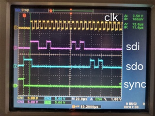

您好、我写信给您、询问是否有人可以帮助我解决我遇到的问题、我被卡住了。 我将通过 SPI 使用 STM32G431CBU MCU 驱动 ADS8691。 我使用的是双极+和 — 10V 直流连接,有内部基准,所以它被配置成这样,我想?!..
因此、我将这些寄存器初始化如下:

目前、我的转换值​​没有正确变化、
我尝试验证初始寄存器写入、但无法读取数据。
我尝试从 clk、sdi、sdo 和 sync 振荡命令、似乎对我来说是正确的、但如果我应该在 32 位帧的最后两个字节上有寄存器数据、则什么也没有。
显然、我检查了专用于电压范围 0x14 的寄存器以及 0x00 处的 ID、但其他... 因此我无法获取数据... 因此我不知道它们是否配置正确。
我可以看到 ADS8691 正在做出响应、因为它在 SDO 中使用与 SDI 中查询的寄存器相关的相同数据进行响应?...

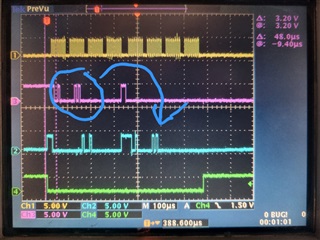

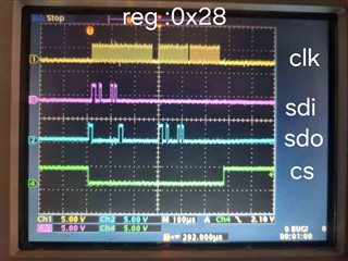

    SDI 与 SDO 的屏幕截图能更清晰吗?  也许放大 0x28 屏幕截图以更清楚地了解 SPI 接口的设置方式?
    你好汤姆,并感谢你的宝贵的帮助,因为我在这里有一个困难的时间...
    我附加了一个放大图像、在其中您可以看到在 SDO 中、在 SDI 中寻址的寄存器会重复、但不会将其值返回给我?... 因此、我无法确认最初启动的正确配置、尤其是当我通过在寄存器 0x14 中输入 0x0001 以及内部基准来查询+/–10VDC 的所需双极电压范围时。

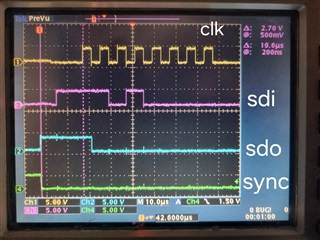

    我希望你可以放大时基与欧斯科 — 也许只是前 16 个时钟左右?

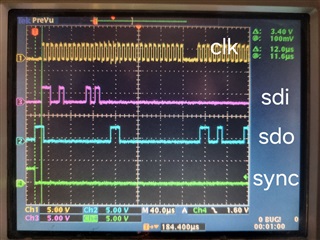

    抱歉、我进行了另一次测量。
    更好!
    仔细观察会发现、SDI 和 SDO 的相位关系并未对齐。  SDO 在上升 SCLK (CPHA=0) 上有效、而 SDI 在下降时钟沿 (CPHA=1) 上有效。  请尝试更改 控制器以使用 CPOL=0、CPHA=0、然后查看这样是否解决了您的问题。
    您好、Tom、感谢您的快速响应。
    我已将 CPOL 和 CPHA 对齐设置为 0、并且我还详细查看了寄存器读取和写入命令。

    发送数据通过示波器上的观察结果确认。

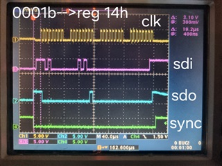

    但是、在读取寄存器、尤其是选择 14h 电压范围时、我仍然看不到其中的内容?...
    在 SDO 中、我可以看到寄存器重复并查询数据的步骤?...
    是否有必要知道我是写正确还是读正确?...
    我写入寄存器 14h
    我读了
    但我看不到数据 0001 后? 16 位
    实际上、除非我弄错了、就好像我请求使用 MSB 中的 48h 命令返回寄存器、而实际上是发送 C8h 只是为了获取数据。

    请查看数据表第 41 页的最后一段。  是否可以在第一次和第二次 32 位传输之间插入 CONVST/CS 高电平?
    哦、好的、我要测试一下...
    不过、虽然我还没有设法读取寄存器、但我查看了​​ADC 在调试模式下转换后的电压值、经过检查后、在模拟输入端得到了 19.7Vdc、大约 9.5Vdc。 在没有任何逻辑或推理的情况下,我本能地从我的转换中减去了读函数的结果 10 ,所以我从大约 19.7 Vdc 到 9.7 Vdc。 检查其他输入电压值、结果表明这些值​​对应于+10V 到–10V?...
