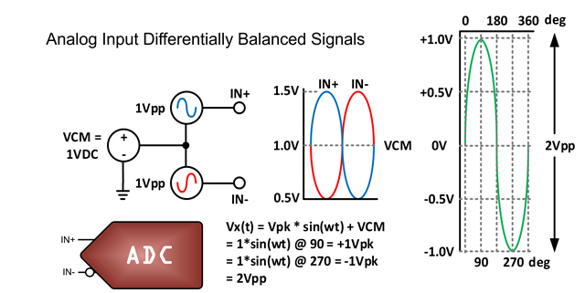

我对数据表有点困惑、 ADC14L020 允许的最大电压差是多少。 图 35. 展示了 VCM + VCM/2 Vref、即 1.5V + 1V/2 = 2V、然后 1.5V-1V/2 = 1V。 所以只有 1 个电压差。 但其中提到了 满量程差分电压范围为 2 * VREF。 因此、如果 Vref 为 1V、则差分电压为 2*1V= 2V。 此 ADC 的差分值是多少?

    差分摆幅是在两个差分桥臂上分割的总摆幅。 如果差分摆幅最大值为 2Vpp、这意味着每个桥臂将以输入共模为中心摆动 2V/2、这意味着每个输入桥臂的最小值和最大值将为 VCM +/- 0.5V (2V / 4)、因此两个桥臂上的 1.5V +/- 0.5V =最小值/最大值= 1V、以及 2V、以满量程驱动 ADC。 换句话说、差分对每一半的摆幅将为 1Vpp、但当考虑差分对的另一半时、这将组合为 2Vpp 差分。

    为了澄清一个示例、我无法为一个桥臂提供 2.4V 输入、为另一个桥臂提供 0.6V 输入、也无法为 VCM 提供 1.5V 输入、因为 2.4V 比 VCM (1.5) 高 0.9V。 因此、 每个桥臂具有 1.5Vcm 的最大输入将是 2.0V、1.0V。

    也许这会有所帮助。 请参阅以下幻灯片。 对于 2Vpp 模拟输入满量程。 这实际上意味着 1V 将在每个输入桥臂上摆动、或在输入共模电压附近+/–0.5V。 在本例中、输入共模电压为 1.5VDC。
    此时、输入摆幅分别高于和低于此共模电压+0.5V。
    希望这有所帮助。
