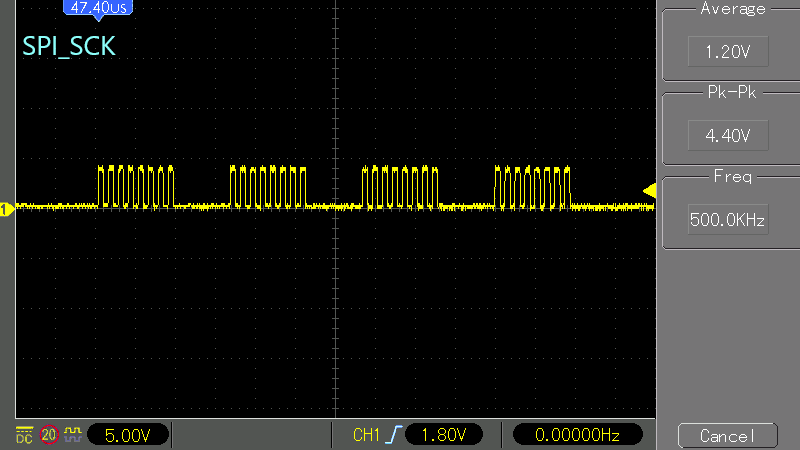

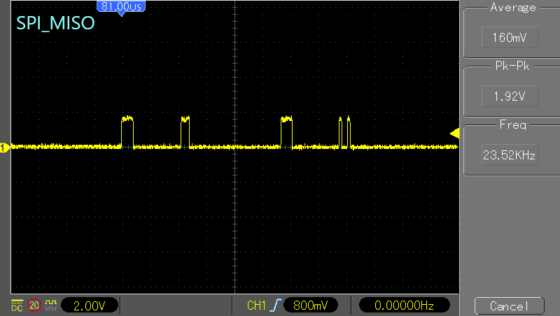

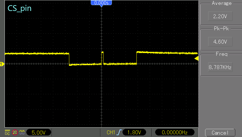

通过示波器测量 SPI 信号:
CS:峰峰值 4.6V /平均 2.20V
CLK:峰峰值 4.4V /平均 1.20V
MISO:峰峰值 1.92V /平均 160mV

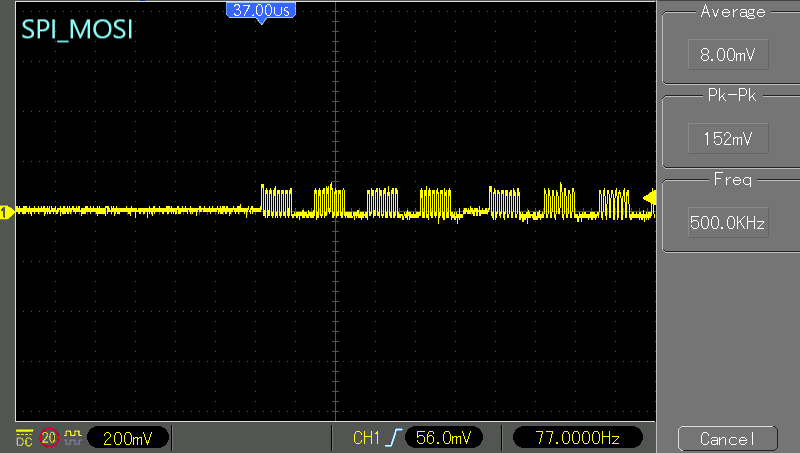

MOSI:pk-pk 180mV /平均 12.0mV→太弱、疑似问题

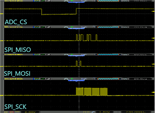

    欢迎来到我们的 e2e 论坛!  您是否可以使用四通道镜?  请将/CS、SCLK、MOSI 和 MISO 一起捕获。
    波形在直流 2V 设置的基础上看起来像这样。
    但是、MOSI 波形最初不显示。
    当我将示波器调整为直流 200mV 时、波形变得可见。
    此波形来自 ADS8689、该 ADS8689 通过 SPI 与 STM32 正常通信。
    但是、我不确定应该检查哪个部分。
    您的/CS 看起来已反转 — 它必须为低电平,而 SCLK、SDI 和 SDO 处于活动状态。  MOSI 图片显示来自 SCLK 的噪声拾取。  如果您的控制器未发出正确的命令、则问题出在控制器方面。  您是否有合适的 PCB、或者是否使用试验电路板和飞线?
    我们目前正在使用制造的 PCB 样片进行测试。
    从硬件的角度来看、我们已确认电压电平和接线连接都正确。
    底部的示波器波形显示了 STM32 MCU 和 ADS8689 之间的 SPI 通信。
    在此波形中、当 CS 线路处于高电平状态时、观察到数据。
    这是否与我们遇到的问题有关?
    此外、如果您能查看代码并告诉我们是否有需要修改的部分、我们将不胜感激。
    您能否提供有关在代码中设置 CS 时序的最佳方法的建议?
    歌曲、
    如果在 ADS8689 正在接收 MOSI 和 SCLK 时/CS 为高电平、则会出现 SDO。  当/CS 为高电平时、ADC 的输出处于 tri 状态。  从伪代码的角度来看、您需要:
    清除 /CS 低电平
    发送 MOSI 以生成 SCLK
    接收 MISO
    将/CS 设置为高电平
