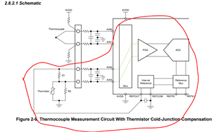

我希望使用 ADS124S08 与 3 个 NTC 热敏电阻连接来监测 SIC-MOSFET 模块的温度。 下图所示的原理图。 是否可行? 谢谢大家。
Bill

    ADS124S08 一定可用于测量多个热敏电阻
    但是、您在原始文章中显示的设置似乎更适用于 RTD、而不是热敏电阻。 我本以为会有一个与我在下面圈出的电路类似的电压激励电路。 在这种情况下、ADS124S08 上的 REFOUT 引脚用于偏置电阻分压器、而 ADC 测量顶部(差分)电阻或底部(单端)电阻。
    ADS124S08 上的 VREF 最多可以驱动 10mA、因此足以偏置 3 个电阻分压器。 也可以使用电流激励、但电流通常需要非常低(10uA?) 因为 NTC 电阻可能非常高(标称值可能为 10k、然后在极端温度下可能会增加到 100k Ω)

    可以使用内部基准来构建电阻分压器。 但带有偏置电阻的热敏电阻的阻值之间的函数是非线性的。 在实际应用中、客户可以使用没有集成 NTS 电阻器的 MOSFET、那么潜在的长导线需要补偿。 第三个问题是通用 ADC 可以轻松测试分压器电压、这将使我们的解决方案具有很多竞争对手、没有太多优势。 因此、我觉得我最初的想法应该比竞争对手的解决方案更有吸引力。
    您认为原始解决方案是否可行? 是否存在我未考虑的任何风险? 谢谢。

    RREF 电阻需要大于 NTC 电阻才能使您的建议正常工作。 您是否知道需要测量的 NTC 电阻范围是多少? 这将有助于您确定最大电流是多少。 ADS124S08 可能不提供足够小的电流来偏置电阻分压器
    请告诉我 NTC 的电阻范围是多少、然后我们可以确定您的解决方案是否可行

    电阻范围为 300 Ω~10k Ω。 谢谢。

    这应该是可能的。 如果您假设 RREF 可能为 12k Ω、即 12k Ω+ 10k Ω(max)= 22k Ω。 假设 ADC AVDD = 5V、顺从电压为 AVDD - 04V = 4.6V、则最大电流为 4.6V/22k Ω= 210uA。 ADS124S08 可以输出 100uA、因此应该是可行的。
    当然、当 NTC = 300 Ω 时、与使用 IDAC = 100uA 的 NTC = 10k Ω 时相比、输出信号会非常小。
    您是否真的认为 NTC 上的引线电阻足够大、需要使用 2 个 IDAC 进行引线补偿?

    当 NTC 电阻等于 300 欧姆时、我们可以调整内部 PGA 的增益以提高精度。 我是对的吗? 在实际应用中、客户设计人员的潜力因案例而异。 这意味着在某些应用中、导线电阻可能是可忽略不计的。 但某些应用不能忽略。 所以、我觉得保持铅补偿是很好的。 顺便说一句、你认为我原来的方案是可行的、没有错误吗? 谢谢。

    是的、您可以对较小的信号使用更大的增益、但当然您需要知道信号是什么、才能增加增益。 检测这种情况的一种可能方法是使用大增益、如果信号饱和(即获得满量程输出)、则减少增益并重试、直到输出不再饱和。 我不确定您是否有其他想法来实现这种动态增益调节、典型的 RTD/NTC 测量系统会对特定 RTD/NTC 类型的所有测量使用固定增益
    已经了解引线电阻
    如果您使用 ADS124S08 所示的电路、实际上不需要在下图中划掉的元件。 否则看起来就像 3 线 RTD 测量。
    -布莱恩

    是的、我尝试使用 3 线 RTD 进行引线补偿。 原始电路是否可以运行? 您能否建议一个在 ADS124S08 和三个三线 NTC 之间连接的电路? 非常感谢。

    如我在上一篇文章中所述 、假设您移除了我在图像中划掉的元件、那么您的电路看起来是正确的。 现在这只是一个 3 线 RTD 测量、但使用了 NTC。
