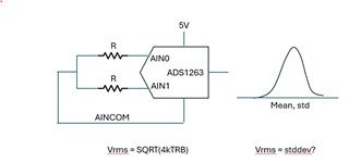

我使用 ADS1263 来测量电阻器两端的热噪声。 我有 5V 模拟电源、其内部为 2.5V Vref、用于 REFP 和 REFN。 我使用 sync1 滤波器配置 2.5SPS 采样。 我在 AINCOM 上配置电平转换输出、并以差分方式将两个值为 R 的电阻器从 AINCOM 连接到 AIN0/AIN1。 然后测量 5K 样本并确定标准偏差 S。我将其转换为位 B:B = log2 (S)。
第一个问题:从数据表中可以看出、噪声应为 0.121uVrms、即 0.121E-6/(1/2^32)= 520lsbs = 9b。 根据我的数据、我可以看到本底噪声为~11b。 我的计算是否错误? 为什么我看到的噪声比数据表高 4 倍? AINCOM 上来自电平转换器的电源噪声是多少?
第二个问题:如果我想估算热噪声的预期 Vrms、我需要知道输入的带宽、以便知道有多少噪声混叠是正确的? 我看到、在绕过 PGA 的情况下、差分输入阻抗的规格为 40M Ω。 电容是多少?
第三个(奖金)问题:如果我想要最大 ADC 噪声、可使用 sync1 以 38.4Ksps 采样。 我假设其中一些噪声是器件噪声(热噪声,闪烁噪声等)、另一些噪声是量化噪声。 是这样吗? 我在文献中反复看到、从功率频谱的角度来看、量化噪声被视为白噪声、这是合理的。 但是,这种噪音的随机性或熵怎么说呢? 从技术上说、它是确定性的吗?

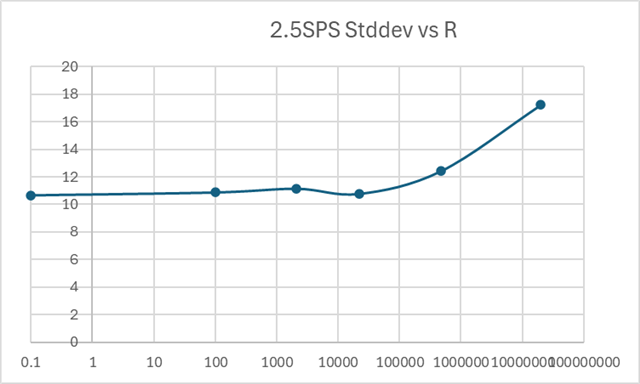

    以下是我的实验:
    我的应用需要能够了解有多少噪声来自 ADC 以及有多少噪声来自 DUT。 作为一个实验、我将尝试 测量电阻两端的 Johnson/奈奎斯特(热)噪声。 由于是小信号、因此我遵循数据表指南使用电平转换器提供共模。我绕过了 PGA、因此测量电阻器噪声和 ADC。
    如果 VBIAS 不是低噪声、是否有更好的方法来进行此实验?
    我知道数字滤波器会设置系统带宽、但我想了解 AIN0/AIN1 输入的 BW、以了解不使用抗混叠滤波器的情况。  我认为这正是 Vrms 计算中的 B 项所应使用的值。 我对此有点不确定。

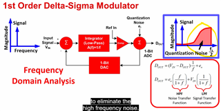

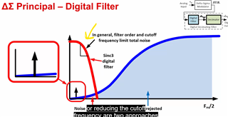

    如下图所示、量化噪声由 Δ — Σ 调制器形成、并被推到更高的频率。 对于大多数数据速率、滤波器带宽足够低、可消除所有这些噪声。 如第二张图中所示。 不过、您可以想象、如果滤波器 BW 足够高、所有这些量化噪声都会进入系统中、并且与 ADC 热噪声相比占主导地位。 这就是使用 ADS1263 在最高数据速率下会发生的情况:该器件实际上变成了一个 16<位 ADC、这就是量化噪声更为普遍的地方。
