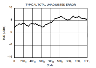

    是的、没错。 不过、这是一个非常保守的估计。 在实际的 DAC 中、一些误差可能为正、而其他误差为负。 因此、如果所有误差都恰好为正值或全部为负值、则可以将计算视为最坏情况。
    此数据表中有一个 TUE 图(仅在室温下,因此是典型图)、可更准确地反映这些误差通常如何合并在一起:
