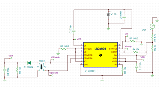

大家好、我尝试在开环中对 UC1901 ij TINA-TI 进行仿真、而不使用 PWM cont 和 conv 无法了解驱动器输出电压 (单个)为何不会随更改反馈信号值而变化。 我使用 1.5 伏的内部基准电压、将反馈从 1.45 逐一更改为 1.3、但驱动器电压保持不变。 为什么? 不应该改变以改变 PWM 信号和调节输出。
    此外、该仿真存在收敛问题、最多只能运行 2us。 如何在开环仿真中解决此问题?
    您好、
    请提供您的仿真文件、以便我进行查看。
