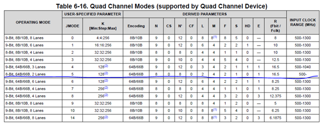

[参考译文] ADC09QJ1300-Q1:表 6-16 中的 JMODE 5、最大时钟速率
Guru**** 2782095 points
https://e2e.ti.com/support/data-converters-group/data-converters/f/data-converters-forum/1531740/adc09qj1300-q1-jmode-5-in-table-6-16-max-clock-rate
器件型号:ADC09QJ1300-Q1
数据表中的表 6-16、6-17 和 6-18 未显示 JMODE 5 输入时钟范围的最大值。 数据表的非 Q100 版本显示了 1040MHz 时的此最大值。   我正在支持一个对使用此模式感兴趣、但需要支持 1GHz 时钟速率的应用。
这是个拼写错误、应该是 1040MHz 吗?
    标记、
    是的、它是 JMODE4 的 2 通道版本、这是 9 位。 这样会将 1 个完整的串行器/解串器通道从 9 位连接到 8 位输出。 JMODE 5 的最大采样率也为 1040MSPS。
