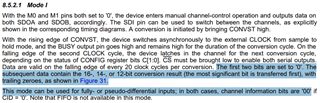

    M0 和 M1 引脚指定通道选择模式(手动或自动)和 SDO 配置(仅限 SDOA&B 或 SDOA)
    M0 和 M1 引脚是否有办法短接或连接到电路板/原理图上的接地端或电源?  将这些引脚悬空可能会使它们处于未知状态、从而导致配置未知或不可靠。
    对于模式 I、M0 = M1 = 0、这意味着它们都必须连接到 GND 或数字控制器的逻辑 0。 这是一种手动模式、SDOA 和 SDOB 均输出数据。 在该模式下、对于半时钟模式、必须设置寄存器位 C[1:0]以进行通道选择、如果在数据输出期间不需要配置、则 R[1:0]保持在“00"或“或“11"。“。

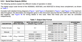

    此外、ADC 的数据输出采用二进制补码格式、您能否确认正在读取的电压值已相应地转换回?

    正确、如图 31 所示、ADC 通道不会位于 SDO 输出中。 这是因为器件处于手动模式(模式 I)、其中通道是通过写入 SDI 来设置的、然后在 N+2 周期中、该通道的数据应在 ADC 各自的 SDO 上看到。 前 2 位将始终为“00"。“。
    在其他模式下、通道切换由器件在内部完成 (M0 =1)、或仅使用 1 SDO (M1 = 1) 时、SDO 上存在通道标识符。
